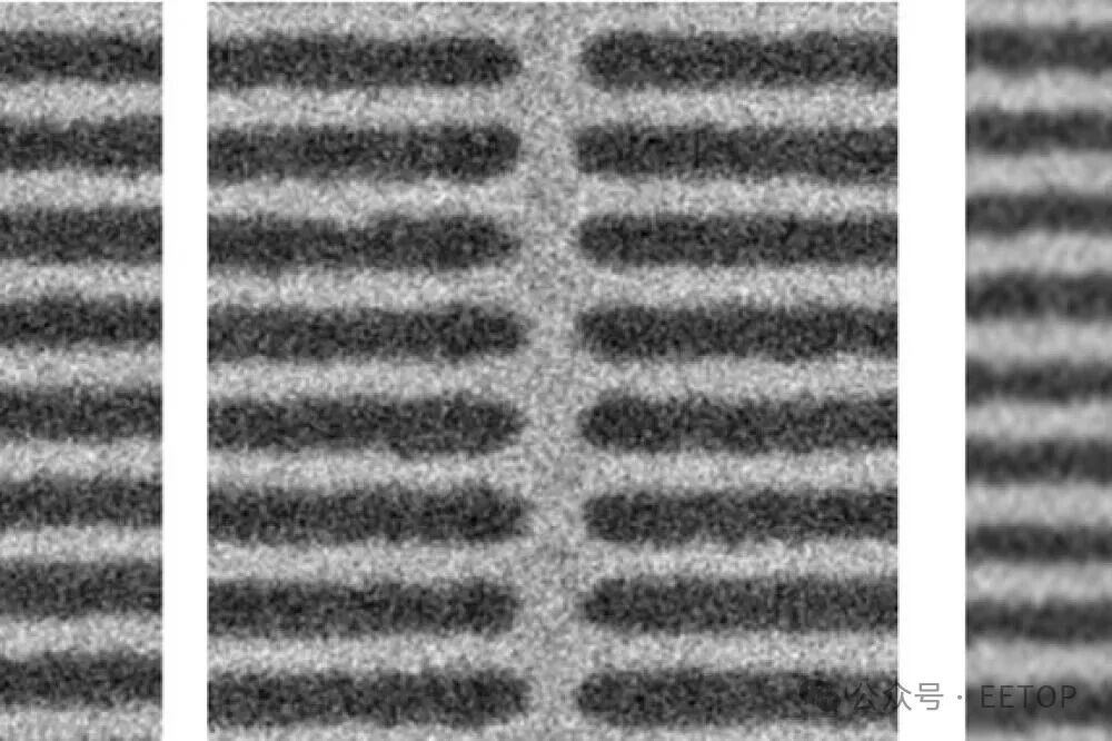

本次成果在2025年SPIE光罩技术+ EUV曝光大会(SPIE Photomask Technology + EUV Lithography Conference)上公开展示,其中包括两项关键突破。 首先,在与镶嵌(damascene)金属化相关的工艺中,成功实现了20纳米间距的线结构,其尖端至尖端(Tip-to-Tip, T2T)临界尺寸(CD)达到了13纳米。 其次,透过直接金属蚀刻(Direct Metal Etch, DME)制程,获得了钌(Ru)线路的电性测试结果。
在13纳米T2T临界尺寸结构达成产业里程碑上,过去imec在2025年2月的SPIE先进曝光与图形化会议上展示了20纳米间距金属化线结构。 在此基础上,Imec现已透过单次曝光的High NA EUV曝光步骤,成功达成了20纳米间距的线结构,并将尖端至尖端(T2T)的临界尺寸(CD)缩小至13纳米。
在这些13纳米的T2T结构中,所测得的局部CD均匀度(LCDU)低至3纳米,这项数据被视为一项业界里程碑。 imec计算系统扩展高级副总裁Steven Scheer指出,使用单次曝光High NA EUV曝光技术达成这些逻辑设计,相较于多重图形化(multi-patterning)技术,能够减少处理步骤。 这项优势直接带来了降低制造成本、改善良率,以及减少环境影响的多重效益。
▲重大成果凸显了 imec High NA EUV生态系统在将High NA EUV图案化技术推向 A10 及更高逻辑节点方面的实力
这些结支持了互联机制造的行业标准—镶嵌金属化(damascene metallization)。 T2T临界结构是互连层中不可或缺的一部分,因为它们允许中断线性的金属轨道。 为了满足20纳米金属间距的逻辑制程蓝图要求,T2T临界尺寸距离预计必须缩小至13纳米或更小,同时仍需保持功能性互连线路的性能。
目前,imec正持续进行开发工作,以进一步缩小T2T尺寸,并已获得11纳米T2T临界尺寸的良好发展结果。 此外,相关结构正在努力转移至下层硬光罩(underlying hard mask)中,以实现真正的(双)镶嵌互连线。 为了达成这些成果,Imec采用了金属氧化物光阻剂(metal oxide resist, MOR),并与底层、照明瞳孔形状(illumination pupil shape)和光罩选择进行了协同优化(co-optimized)。
