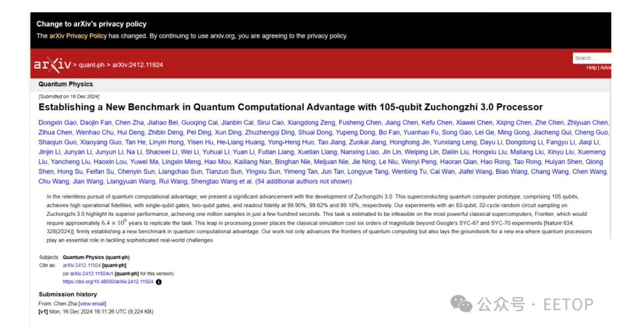

一周后的 12 月 17 日,中国科学技术大学潘建伟院士团队在 arXiv 平台上发布我国研制的具备 105 个量子比特的超导量子计算机“祖冲之三号”的相关成果。

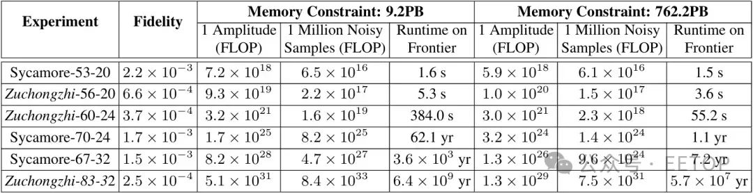

实验数据显示,“祖冲之三号”的性能优于谷歌上一代的“悬铃木”(Sycamore,今年 10 月《自然》刊文结果中采用 72 个量子比特)6 个数量级,各项性能指标也与谷歌刚发布的“垂柳”达到了同一量级,为目前超导量子计算的最强优越性。

除了中国科学技术大学,刊文单位还包括合肥微尺度物质科学国家研究中心、中国科学院量子信息与量子科技创新研究院上海科学研究中心、合肥国家实验室、国盾量子公司、河南省量子信息与量子密码重点实验室、中国计量科学研究院、济南量子技术研究院、西安电子科技大学、中国科学院理论物理研究所,这项成果由来自 9 家科研单位的 154 名科研人员共同完成,凸显了合作的重要性。Dongxin Gao、Daojin Fan、Chen Zha 为论文共同第一作者,朱晓波教授、潘建伟院士为论文通讯作者。
▲ 谷歌悬铃木及其同期的祖冲之二号,还有最新的祖冲之三号性能指标对比
