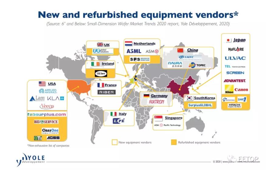

半导体光刻设备供应商的地理分布

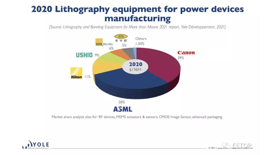

2020年,功率器件的光刻设备市场将价值1.98亿美元,佳能以39%的份额领先,ASML第二,占28%,尼康第三,占11%,USHIO第四,占9%。
2020年用于功率器件的光刻设备的市场份额

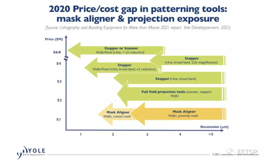

另外,从面向More-than-Moore的光刻设备的分辨率和价格来看,依次为,掩膜对准器(接近和接触)、全晶圆投影和步进器,价格有逐渐升高的趋势。
面向More-than-Moore的光刻设备分辨率与价格的相关性
