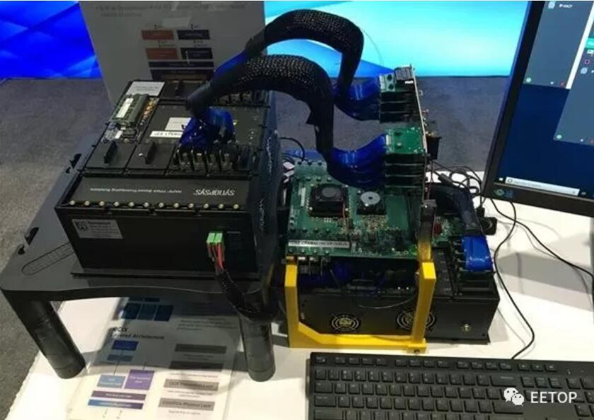

近日,芯片开发工具和硅片IP大厂新思科技(Synopsys)展示了自己的PCIe 5.0 CXL、PCIe 5.0 CCIX方案,这也是PCIe 5.0首次公开秀肌肉。
CXL、CCIX都是芯片间的互连协议,用于连接处理器和各种加速器(标量/矢量/矩阵/空间等架构),并保持低延迟的内存和缓存一致性,都面向异构计算架构。
CXL 1.0/1.1、CCIX 1.1版本都引入了PCIe 5.0,利用其单链路32GT/s高带宽的优势,并原生支持不同的链路带宽。
新思科技最近推出的DesignWare CXL IP方案可采用16nm、10nm、7nm工艺制造,支持16个PCIe链路,包括CXL 1.1控制器、硅验证的PCIe 5.0控制器、硅验证的32GT/s PHY物理层、RAS、VC验证IP。
DesignWare CCIOX 1.1 IP方案尚未正式发布,不过从展示来看,其功能已经完备,PCIe 5.0已经很好地融入其中。
两套展示方案都基于FPGA和特殊设备,而没有使用真实的芯片,所以还只是功能上的演示,距离实际产品尚还需要一些时日,但这无疑表明,PCIe 5.0会比我们想象的来得更快。

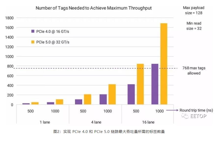

配置 PCIe 5.0 控制器时,数据有效负载大小 对于优化性能和吞吐量具有重要意义。由于每个分组的开销都相对固定,通常每个事务层分组 (TLP) 大约占用 20 到 24 个字节,小的有效载荷表现低效,因此控制器必须尽量留出足够大的有效载荷来满足必要的吞吐量。PCIe 规范定义的有效载荷高达 4096 字节,而行业平均值通常仅为 256 字节。但是,设计人员需要为其目标应用选择合适的最大有效载荷,以实现 PCIe 5.0 控制器的理想性能水平,同时还要了解 PCIe 链路合作伙伴支持的有效载荷的潜在范围。设计人员还必须明白,确定可实现的吞吐量时必须考虑 TLP 标头开销:LCRC、序列和成帧、潜在的 ECRC,以及 128b/130b 编码造成的损耗。
为了在 PCIe 5.0 系统中实现最佳性能,设计人员必须确定等待的未发布请求 (NPR) 的最大数量,并确保提供足够数量的标签。标签数量是控制器的一个属性,因此必须根据系统要求正确设定数量。最新版本的 PCIe 5.0 规范支持使用 10 位标签,该标签最多可支持 768 个唯一标签(由于保留了一些位值,因此预期限值为 1024)。选择的标签太少就会对性能产生负面影响。随着总往返传输时间或延迟的增加,在 32 GT/s 的速度下保持系统最佳性能所需的标签数量也会增多。所需的标签数量还会受到保持最大吞吐量所需的有效载荷和最小读取请求大小的影响。PCIe 5.0 所需的标签数量也更大,因为在 32 GT/s 时系统吞吐量更高。
图2:实现 PCIe 4.0 和 PCIe 5.0 链路最大吞吐量所需的标签数量
