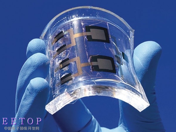

无论科学家们是否在想办法解决“在人工皮肤中植入传感器”后的柔韧性问题,其中的电子电路都必须要接受我们汗水的考验,而硅质芯片显然并不能很好的与汗液和睦相处。如今,一个国际科研小组已经开发出了一种能够完美适水的逻辑电路和传感器。更为惊奇的是,该系统完全不需要半导体的参与。研究人员选择将有机分子作为“外套”来包裹住里面的金质纳米粒子。他们为这个电路系统起了个名字——“chemoelectronic”电路。

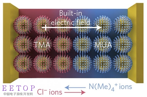

他们用四种有机分子随机组成的大量“配体”包裹住金质纳米粒子,创造出了独一无二的chemoelectronic。每个配体在入水或是潮湿的环境中都能产生一个不同的电荷相关(Charge-related)效果。例如某个配体溶解后就会释放出正离子,并留下纳米颗粒包裹住负离子。而相对的,也会存在某个配体会使纳米颗粒包裹正离子并释放负离子。
而后者结合两种类型的金属纳米颗粒与电荷相反的配体,就会创建出一种能够模拟出PN结的化学模型。
它们能够将带有正电纳米的复合物聚合到一边,把带负电荷的复合物聚集到另一侧。而离子将能够在它们之间自由移动,正离子与负离子互相吸引来到另一边,周而复始。
这样就会导致设备中的电荷分布不均,形成界面电压。而界面电压则能够形成一种脱离设备的“偏好”——在电子的转移过程中偏向另一个方向,就像二极管那样。
