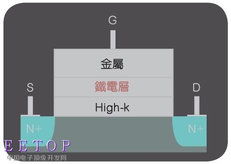

负电容晶体管(NC-FET)是来自加州大学伯克利分校(UC Berkeley)实验室最新也最重要的概念之一。在该校担任教授的胡正明与同事们展示以氧化铪锆和创新5nm铁电层制作的30nm NC-FET研究成果。胡正明解释,“基本上是将一个电压放大器嵌入电介质……其想法在于以更低的Vdd获得相同的性能。”
这种设计可以协助工程师将Vdd电压降低到0.3V以下,从而克服多方面的极限,为新组件未来数十年的发展铺路。
“NC-FET一直不被看好,因为我们一直是以‘小本经营’的方式进行开发,但现在我们认为它很有前途,因而正积极寻求支持。”胡正明表示,“对于自旋电子领域的投资比NC-FET更多几十倍, 我认为我们是这个产业中唯一在研究NC-FET的团队。”
最近,伯克利分校成立了一座新的研究中心专注于研发NC-FET。英特尔(Intel)和台积电(TSMC)都参加了,也分别投资了14万美元。“如果我们能吸引更多成员,就能实现伟大的成果,目前的规模仍小于一般的政府合约。”

图2:NC-FET在传统晶体管上增加了创新的铁电层《电子工程专辑》

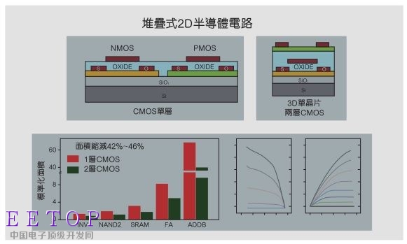

与NC-FET并驾齐驱的是,研究人员正使用十多种备选材料层来开发2D半导体,这些材料层能以分子或原子厚度进行沉积。胡正明透露,“其中一种材料层可以制造出完美的晶体,最终成为理想的薄体材料,让我们无需担心量子效应。”
“2D半导体着实令人振奋,因为不管是用于内存还是逻辑单芯片多层整合……以氧化物分隔的电路层……使用像钼原子等原子自组装……这真的令人相当兴奋,可说是让我们得以继续进行研究的理想接口。”
胡正明并展示了在于去年12月首次提出的2D NMOS和PMOS组件成果,这些组件被沉积于单硅层上,“并自行堆栈。”这种技术可使晶体管尺寸缩小45%。
图3:仅以一个分子或原子厚的分层即可搭建2D半导体组件《电子工程专辑》
