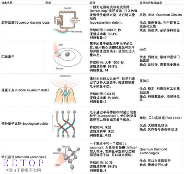

图表:量子计算五大技术流派

被看做是量子计算领域领头羊的谷歌,已经做出了选择:极小的超导电路。谷歌已制造出 9 量子比特的机器,并计划明年增加至 49 量子比特。这是一个极为关键的门槛。学者预计,在 50 量子比特左右,量子计算机就能达到“量子霸权”(quantum supremacy)。这是加州理工学院物理学家 John Preskill 发明的名词,用来指示“量子计算机在一些领域有传统计算机所不具有的能力”,比如在化学和材料学里模拟分子结构,还有处理密码学、机器学习的一些问题。
IonQ 团队并没有因谷歌的成功而气馁。Jungsang Kim 说:“我不认为谷歌能在下个月宣布成功研制量子计算机。退一步讲,即便他们成功了,游戏也不会结束。” IonQ 坚持使用囚禁离子,它是世界上第一个量子逻辑门背后的技术。那是一个 1995 年完成的项目,Chris Monroe 是参与者之一。使用精确调整的激光脉冲,Monroe 能把离子打入持续数秒的量子态, 这远超谷歌的量子比特。Jungsang Kim 开发了一个把不同离子群连接到一起的模块化方案。如该方法奏效,ionQ 就能快速扩大量子比特的规模。但直到现在,他们只成功地把五个量子比特加入到可编程设备中。
Chris Monroe 承认,现在很多人把囚禁离子看作是“害群之马”,但他坚信,将来人们会蜂拥加入到囚禁离子阵营中。
是否会如此还很难说。但有一件事是肯定的:制造量子计算机已经从科学家们的一个遥远的梦想,变成了科技巨头们想要立刻实现的目标。ionQ 就是这浪潮中想要分一杯羹的参与者。虽然超导量子比特技术现在是行业领头羊,专家们认为,现在宣布超导量子比特的胜利,还为时过早。量子信息学非正式院长 Preskill 说:“不同的量子技术在同时发展,这是一件好事。因为很可能会有惊喜发现,然后带来量子计算领域的革新。”

超导技术
在全世界,成百上千万的政府研究资金正流入量子物理学中。随着研究深入,其他形式的量子比特浮现出来。2010 年开始,囚禁离子技术遭遇了强大的挑战者: 超导体制成的电流回路。其中,超导体是由接近绝对零度时、携带无电阻振荡电流的金属物质组成。量子比特的 0 和 1 由不同的电流强度表示。该技术有许多吸引人的优点:1. 电流回路可以被肉眼观察到。 2. 使用简单的微波仪器就能控制,不需要对操作要求苛刻的激光。3. 使用传统计算机芯片制造技术就能生产。 4. 运转速度非常快。
但是,超导技术有一个致命缺陷:环境噪音。即使是控制设备的噪音,也能在远远不足一微秒的瞬间扰乱量子叠加。如今工程技术的优化,已使电路的稳定性提高了近百万倍,所以量子叠加状态可以维持数十微秒,但这仍远远不如离子。

对量子计算最大的赌注恐怕来自英特尔:2015 年,它宣布将向荷兰代尔夫特理工大学的量子技术研究项目 QuTech 投资 5000 万美元。英特尔专注于硅量子点技术(silicon quantum dots),它经常被称作“人造原子”。一个量子点量子比特是一块极小的材料,像原子一样,它身上电子的量子态可以用 0 或 1 来表示。不同于离子或原子,量子点不需要激光来困住它。
早期的电子点用几近完美的砷化镓晶体制作,但研究人员们更倾向于硅,希望能利用半导体产业的巨大产能。QuTech 技术负责人 Leo Kouwenhoven 说:“我认为英特尔属意于硅,毕竟那是他们最擅长的材料。” 但是基于硅的量子比特研究,大大落后于囚禁离子和超导量子技术。去年,澳大利亚新南威尔士大学的一只研究团队才完成两个量子比特的逻辑门。
微软和拓扑量子
而微软的选择甚至更遥远:基于非阿贝尔任意子(nonabelian anyons)的拓扑量子比特( topological qubits)。这些根本就不是物体,他们是沿着不同物质边缘游动的准粒子(quasiparticles)。他们的量子态由不同交叉路线(braiding Paths)来表现。因为交叉路线的形状导致了量子叠加,他们会受到拓扑保护(topologically protected)而不至于崩溃,这类似于打结的鞋带不会散开。
这意味着,理论上拓扑量子计算机不需要在错误修正上花费那么多量子比特。早在 2005 年,微软带领的一支研究团队,就提出了一种在半导体-超导体混合结构中建造拓扑保护量子比特的方法。微软已经投资了数个团队进行尝试。他们近期的论文,还有贝尔实验室的一项独立研究都展示了,关键的任意子以电路中电流的模式进行移动的”征兆“。这些科学家已经很接近展示真正的量子比特了。Preskill 说:“我认为在一两年内,我们就可以看到结果––拓扑量子比特确实存在。“
