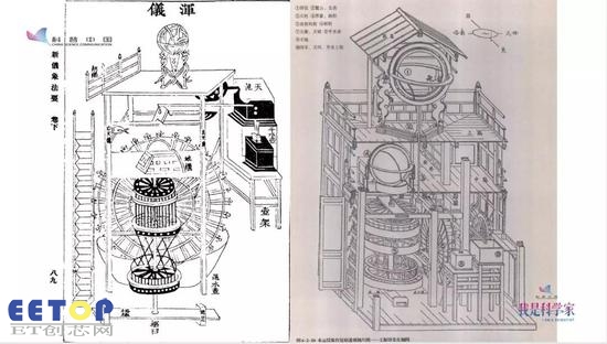

 图片说明:左图是流传千年的《新仪象法要》,由研制水运仪象台的古代科学家编撰,书里有图像有文字,相当于一本工程蓝图技术说明书。右图就是当代学者、中国历史博物馆的王振铎先生在上世纪50年代根据《新仪象法要》和其他古籍综合研究,用现代机械制图的方式呈现的水运仪象台内部结构。可以看到,最上面是一个浑仪,中间是一个浑象,所谓“仪象台”是一个台体,“水运”是指下面有水轮来驱动。图片说明:左图是流传千年的《新仪象法要》,由研制水运仪象台的古代科学家编撰,书里有图像有文字,相当于一本工程蓝图技术说明书。右图就是当代学者、中国历史博物馆的王振铎先生在上世纪50年代根据《新仪象法要》和其他古籍综合研究,用现代机械制图的方式呈现的水运仪象台内部结构。可以看到,最上面是一个浑仪,中间是一个浑象,所谓“仪象台”是一个台体,“水运”是指下面有水轮来驱动。
  可以看出,地动仪和水运仪象台至少有两大不同:首先,一个测地一个测天,此外,流传的载体非常不一样,地动仪只有后汉书《张衡传》里区区196个字,所以各国学者从196个字里边开发出多种不同的复原方案,但水运仪象台不同,尽管原物已经灭失了,但它流传下来有非常丰富的图文载体,我们能比较精准地把它复制出来。

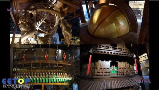

  水运仪象台是一个台体,通高12米,底部是一个正方形,宽7米,分3层。最上层是浑仪(左上图,也叫浑天仪),你可以把它想象成一个没有镜片和镜头的望远镜,用一个窥管能精确地看到某颗星,圆环上密密麻麻刻着刻度,可以读数。中间一层是一个大圆球,叫浑象,类似于现在天文馆的天象演示。
  古代也需要天象演示,白天看不见星星,晚上天气不好时也会看不见星空,如何知道哪颗星上中天?通过浑象。北宋的这个浑象上面密密麻麻刻着1400多颗恒星的位置,而且通过下面的水轮机构来驱动它,能够在24小时(一昼夜)缓缓地转一周,模拟星辰的东升西落,非常精准。下层既是一个驱动系统,也是一个报时系统,一层一层的木人,木人手里拿着牌子,木人手里敲钟、敲锣或敲铃铛,就像现在的报时钟表。

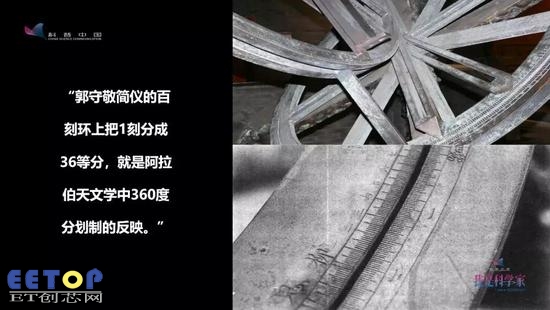

  现代的学者研究发现,简仪上的百刻环的那个刻度,其实不是中国传统的365°,而是一个圆周分成360°,这是古代阿拉伯天文学的一个特征。当时,郭守敬把他手下的汉儿司天监、回回司天监和中外天文学家合在一起研究,所以不难想象,他可能会吸收并借鉴了域外天文学的好思路。

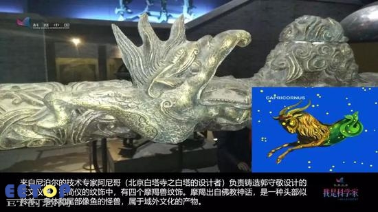

  另外,简仪上还有个彩蛋。简仪上面铸造着四个一模一样的瑞兽,有羚羊的头,有鱼的身体和尾巴,这是什么?——可能在座的有1/12属于这个星座,十二宫中的摩羯座。为什么会有摩羯呢?因为这个简仪的铸造总工程师是来自尼泊尔的阿尼哥,是个佛教徒,而“摩羯”就是佛教中和天象有关的瑞兽,所以他把自己的宗教信仰融合在里面并造出来了。
所以说,简仪是一个国际科技文化交流集大成的产物。所以说,简仪是一个国际科技文化交流集大成的产物。

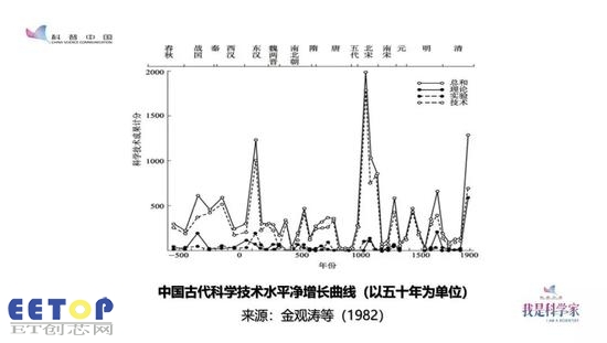

  从这张图中我们可以看到,有两个尖峰,分别出现在宋代和元代,也就是水运仪象台和简仪对应的年代,都是中古以来中国科学技术巅峰状态。
  但是,很遗憾,从这个表里看,1500年以后,也就是明代以后,中国对世界科学的贡献率从57%降到了4%,而欧洲从40%多一下上升到了96%。中国人并不比其他民族的人愚蠢,但是我们祖先传给我们这么好的科学传统到最后没有被发扬光大。
