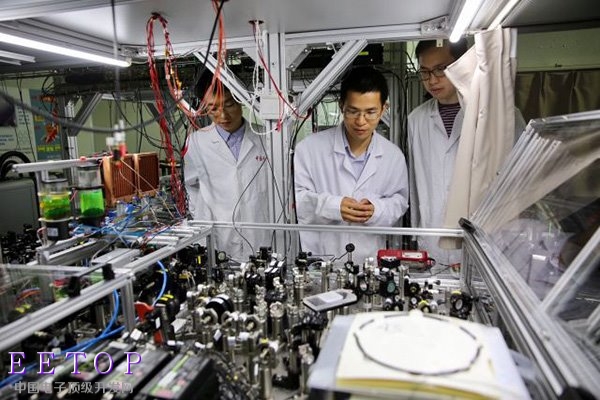

位于上海的中科院量子信息和量子科技创新研究院的一间实验室内,三平米的实验台上看似毫无章法、密密麻麻地布满大大小小的镜片和古怪的器件,一些电线从上方的支架上垂落下来,旁边的一台仪器发出单调的“啾啾”声。
这是近20位科研工作者经过4年多孕育出的中国量子计算机“婴儿”,它也是世界上首台超越早期经典计算机的光量子计算机,5月初才在世人面前首次亮相。

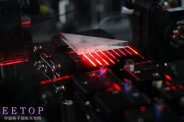

这些光子在实验台上的镜片间跑来跑去,经过10多个波片,改变了偏振信息后被导入一个关键器件——多路分束器,它相当于这台光量子计算机的CPU。在这里,“巫师们”对光子进行操纵。
那些看似横七竖八排列的反射镜、波片、分束器和其他怪异的元器件,其实是“巫师们”独具匠心地设计、组装起来的。
“我们设计出的超低损耗量子线路效率达到99%,而国际上其他研究组的量子线路效率只有30%。”陆朝阳说。

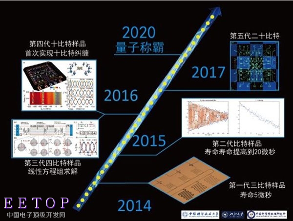

潘建伟预计,2020年中国有望研制出50个左右量子比特的超导量子计算机,超越目前最强大的超级计算机,实现“量子称霸”。

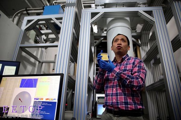

在量子信息和量子科技创新研究院另一间实验室,超导量子计算机也在孕育之中。与光量子计算机五脏六腑一览无余地铺陈开来不同的是,超导量子计算机的核心部件都包裹在一个悬在空中一米多高的圆柱形罐子里。同样有制冷机发出鸣叫,不过超导量子计算机需要的环境温度更低,达到零下273.15摄氏度。
作为它的主要研制者之一,朱晓波说,他与浙江大学王浩华教授以及陆朝阳、潘建伟合作,用超导材料研制出世界上纠缠数目最多(即10比特)的超导量子芯片
这个指甲盖大小的芯片就位于圆柱形罐子的底部,巨大的罐子是为了提供芯片工作所需要的极低温、极低噪声的环境。
朱晓波认为,目前这套系统还不能称为一台超导量子计算机。他希望能做出平台和接口,可以让人去访问它。“量子计算机是全新的,怎么运算,很多最顶级科学家也不清楚。我们希望今年年底能做出10量子比特的演示机器。”
他说,目前最困难的是如何提高量子芯片的操控精度。量子芯片是非常脆弱的系统,蝴蝶扇动翅膀的能量都比操控量子的能量高万亿亿倍,所以屏蔽震动、电磁波等造成的环境噪声非常关键。“而这其中特别难做到的是,在提高操控的量子比特数目的同时,还要屏蔽噪声。”
