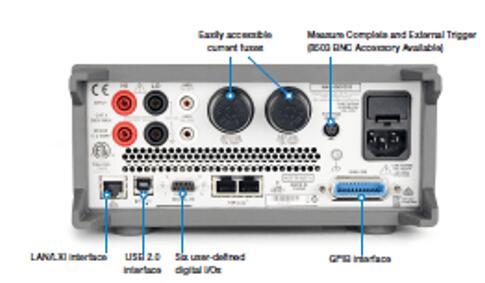

台式DMM拥有多个接口,可以连接电脑和其他仪器。

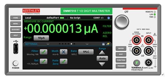

台式DMM拥有所有这些功能,提供了5½位到8 ½位的分辨率,远高于手持式DMM典型的3½位到4½位分辨率。台式DMM的灵敏度最低可达100nV、0.1µΩ和1pA,相比之下,高端手持式DMM的灵敏度则为10µV、0.1Ω和0.01µA。优秀的手持式DMM的DCV准确度是0.05%,而台式DMM可以实现0.0025% DCV及更好的准确度。
台式DMMs的灵敏度远高于手持式DMM。

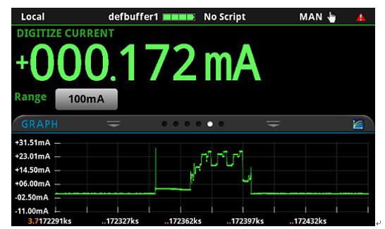

台式DMM通常用于自动
测试
,要求有接口,以使用电脑控制DMM并收发数据。自动
测试
通常要求快速
测量
速率,并能够采样复杂波形,如下图所示。如果维护技师的工作是让电气系统保持运行,那么他是不需要上面这些功能的。而这些台式功能对科研人员、设计人员和
测试
工程师来说则至关重要。
台式DMM提供了快速
测量
速率,可以采样复杂的波形。
