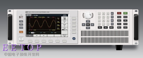

IT8615为艾德克斯最新推出的交/直流电子负载,3U小体积可实现420V/20A/1800W的输入范围,频率45HZ~450HZ可调。独有的示波显示功能,可显示电压电流输入波形。具有浪涌电流,峰值,有效值及PF等参数量测模式,更可量测高达50次的电压谐波,全面分析待测物性能。内建标准GPIB,LAN,USB通信接口,提供快速稳定的通信质量。主要用于给不断电系统(UPS),

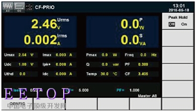

IT8615提供功能强大的数据量测功能,除了可以
测量
常规的Vrms,Vpk,Vdc,Irms,Ipk,Idc,W,VA,VAR,CF,PF,Freq等参数外,更提供独特的电压谐波分析功能,以验证待测物(不间断
电源
UPS,发电机等)对于电网的谐波干扰,具有高达50次电压谐波的分析功能。且可以用柱状(BAR)或列表(LIST)显示各次谐波所占百分比的分析结果。

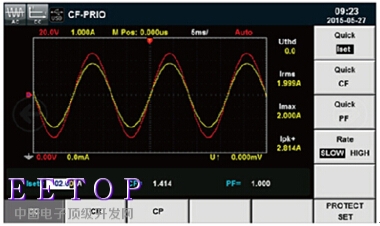

优势2:
示波器
波形显示功能
IT8615最独特的亮点在于示波显示功能,可以显示待测物的输入电压和电流波形。当在谐波
测量
模式下,可以以柱状形式(BAR)显示各次谐波所占百分比的分析结果,多元的显示模式为用户开启全新的使用感受。

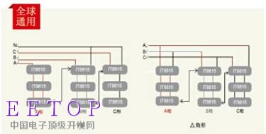

优势3:并联/三相控制
IT8615提供多台并联,三相与并联三相的功能,可以实现对于三相交流
电源
或者更大功率
电源
的
测试
应用。在三相并联应用中,用户可以根据实际需求实现Y型和Δ型的连接方式。自由灵活的搭配,满足多元的

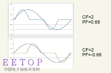

优势4:可调的CF/PF值
IT8615交流负载操作模式有定
电源
、定电阻及定功率模式。在定电流及定功率操作模式中,用户可编辑功率因素(PF)或峰值(CF)或两者,负载的PF设定值在0~1(超前或滞后),CF设定范围为1.414~5,此外还有多种设定模式(优先级)可供选择,以实现对实际
电源
更为真实的模拟。

IT8615为用户提供了7寸LCD显示屏幕,采用了人性化的图形显示界面,不但可以同时查看多项参数,还能选择波形、柱状图和列表等多种显示方式,充分考虑了工程师不同
测试
中的各种量测需求,多元的显示模式为用户开启全新的使用感受。
