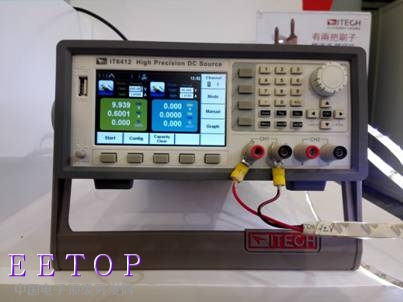

IT6412双通道双极性直流
电源
特有的双极性电压/电流输出可以用作双极
电源
或双极电子负载,其电池特性模拟功能尤其适用于
便携式电池
供电产品的
测试
。小于50us的超快动态响应时间,和最新设计的速度切换模式,可让电压或电流的上升波形高速且无过冲。同时,用户还可以通过波形显示功能实现
示波器
的体验,让您使用更加简易和有效。

IT6412是一款双通道、双极性的高速线性直流
电源
,每个通道均可双范围输出,可以根据
测试
需求自行进行切换,方便使用。其最大电压输出范围达到±15V,最大电流输出范围达±5A,单台设备即可完成

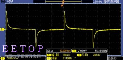

IT6412直流
电源
提供基于采样数据显示波形功能,界面上可显示或隐藏当前通道的电压或电流波形,并且可通过脉动旋钮灵活调节。全新设计的图形显示界面色彩分明,在实现
示波器
体验的同时,还可以将当前屏幕图片保存,让您使用起来更加简易、有效。

超快动态响应,响应时间小于50us
IT6412具有超快的动态响应能力,50%-100%LOAD时,恢复到50mV响应时间不超过50uS。最新设计的速度切换模式,可以保证电压或电流的上升波形高速且无过冲,为待测物提供了稳定的供电,确保了安全性,特别适用于LED
