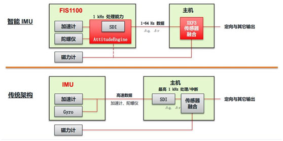

FIS1100 IMU是如何实现在低功耗的情况下同时保证高精度呢?AttitudeEngine在内部以高速率处理六轴惯性数据,并以与应用需要匹配的低速率输出给主机
处理器
,因此无需高频率中断。这样,在保证功耗和精确度的前提下,系统
处理器
处于休眠模式的时间延长,从而提供更长的电池使用时间。绑定的XKF3高性能九轴传感器融合算法综合了来自
芯片
上的陀螺仪和加速计的惯性传感器数据和来自外部磁力计的数据。传感器融合还包括背景自动校准,在准确度、一致性和流动性方面提供卓越的性能。结合 XKF3传感器融合算法后,FIS1100成为全球首款符合定位(四元素)规范的完整消费电子惯性
测量
装置,具有±3°的俯仰和侧滚准确度,以及±5°的偏航准确度。

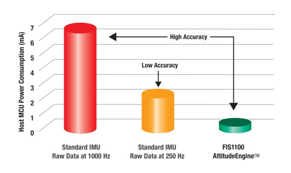

图2 低功耗高精度实现架构与传统架构对比
图3 通过采用FIS1100AttitudeEngine功率降低至原十分之一
