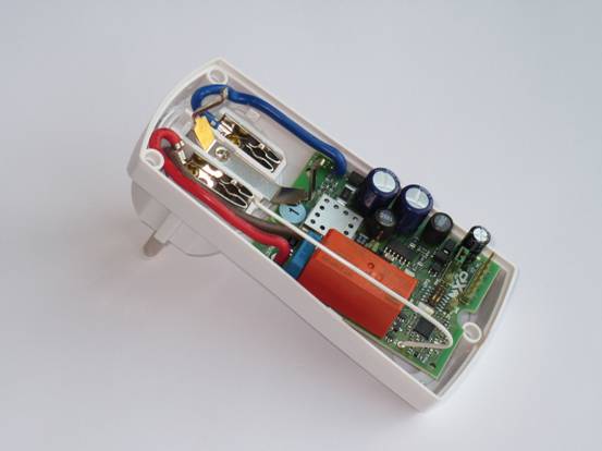

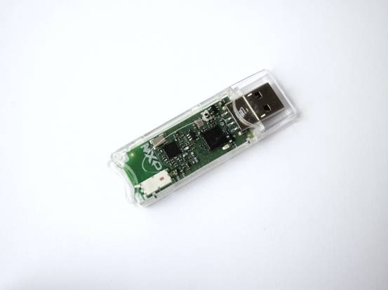

凭籍强大的ARM Cortex-M0平台,恩智浦EM773可以完成复杂的通信任务,比如运行多功能无线m-bus堆栈,这样,能耗数据可以在家庭或单位内快速传递发布,并在电脑和智能电话等其他终端上显示出来。EM773标准演示工具随附一个插入式无线电表,可将数据从计量引擎通过无线m-bus传输到USB设备。USB设备采用的是恩智浦生产的OL2381无线收发器和LPC1343微控制器。
通过简单API指令访问的恩智浦计量引擎能够自动计算有功功率(单位瓦特,精度在1%),计量引擎还可以计算无功功率、视在功率、功率因数,甚至是THD(总谐波失真)。此外,随附有电能计量芯片演示工具的开源插入式电表应用中集成了电量数据(kWh),可发送至电脑并显示出来。
