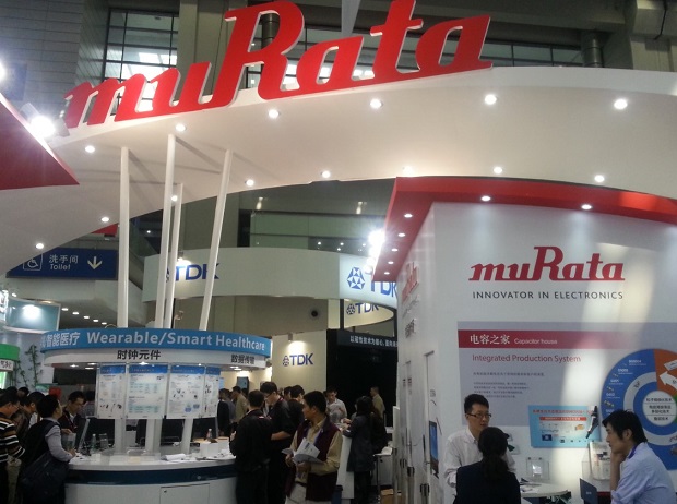

日前在高交会上,村田制作所(Murata)的“村田顽童寻找村田婉童”的舞台秀吸引了许多工程师朋友的围观。其中的一大特点是,主持人佩戴的集成了村田可穿戴元器件设计解决方案的概念手环,能够检测到主持人的心率、位移(高度)、体温等一系列生命体征。此外,村田这届高交会的主题是“致生活 ‘智’未来”,会场布置了可穿戴/智能医疗、物联网、移动与通信和电容四大专区。

图2:村田制作所高交会展台。
图2:村田制作所高交会展台。

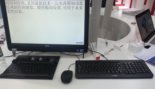

村田展台另一款主推的技术是压电薄膜制动器技术。压电薄膜制动器是由振动板和压电薄膜组成,通过特殊工艺制造。这个产品的好处是,制动器做在键盘的最底层,它可以提供触觉反馈。
图4:村田压电薄膜制动器技术演示。
图4:村田压电薄膜制动器技术演示。
“现在压电薄膜技术很常见,但是把压电薄膜和振动板融合在一起的只有村田一家。压电薄膜收缩时,振动板会向上振动;压电薄膜伸张时,振动板会向下振动。村田利用这个振动原理,制成的这个超薄的薄膜键盘仅有2mm,未来可以做到1.5mm。这个薄膜键盘可以提供触觉反馈(可以做到触摸屏中,而且是超薄的),而硅胶键盘触感很差,没有反馈,用户按键时不知道按了没有(有振动也是外加的)。
“这个振动板,村田日本的工程师正在改良材料,把它做成可弯曲的,从而可以用于柔性屏设计中(三星正在开发柔性屏)。用户在触摸手机时,更倾向于有一定振动反馈。(把这个技术用来做键盘,也可以做成可弯曲的。)把它用在柔性屏中,现在手机里的振动是用振动马达做成的,然而振动马达不能弯曲,但是这个技术可以。也就是说,当把手机做成可弯曲的时候,利用这个技术同样可以提供振动反馈。又比如说,某个客户要做医疗设备,实现局部按摩,也可以用它。并且,相对于普通键盘,它的功耗很低,开发普通键盘也可以。但是它的成本比普通键盘要贵,因而普通键盘不是薄膜键盘的目标竞争对象。如果和笔记本键盘(竞争对象)相比,可能贵不了太多,但可以做到超薄和可弯曲。”村田工程师向笔者详细介绍道。
