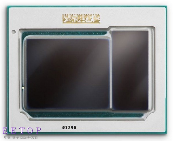

不可否认的是,高通的处理器相比英特尔的移动处理器集成度显著更高,因为英特尔至今没有成功打造真正的 SoC 单芯片解决方案。或者可以说,英特尔处理器更像是将多个小模块封装到了一起的大芯片,即便是最新的已经很小的 Kaby Lake-Y 第七代酷睿芯片亦是如此。
拿图来看,首先左边第一部分,一些核心的性能组件必然包含其中,如 CPU 内核、图形处理器单元和内存控制器,主要负责繁重主要的工作任务,利用英特尔最新的工艺封装这部分所占面积还是很大。接着右边第二部分,将会包含诸多平台控制器(PCH),这些是关键的 I/O 技术,如 USB、PCIe 和 SATA 连接,还有音频处理等,不过这部分大多仍基于英特尔较旧的工艺制程。
另外值得一提的是,如果基于英特尔处理器的 PC 移动产品需要通信功能,也只能在主板上焊接独立的蜂窝调制解调器。

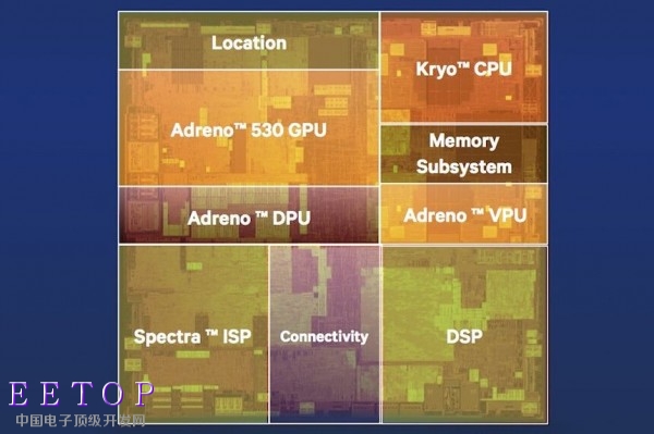

相比之下,高通的芯片几乎将上述提到的一切整合到了 SoC 系统级单芯片之内,包括 CPUGPU、DSP、ISP、蜂窝基带模块和无线模块等,一体式的芯片体积颇小,而且更便于厂商设计更轻薄、更便携的移动设备,及有利于进行硬件和软件的深度优化,打造基于单芯片的产品效率更高,成本更低。
英特尔必须拿出行之有效的实现低功耗单芯片的解决方案,尽快将两大部分整合到一起,使得芯片封装之后的尺寸变得更小。此外,英特尔还需要进一步完善的就是通信连接技术,如 Wi-Fi、蓝牙乃至蜂窝调制解调器的集成 ,只有当这些东西全都封装在单一芯片之内时,才能算是超低功耗芯片的革命成功。
说简单一点,芯片集成水平的提高,将有助于产品制造商进一步简化成品的设计,因为可以去掉一大堆主板上密密麻麻塞满的东西,让主板更简洁、更薄,成品自然也就更轻薄。而且,节省出来的空间还能够用于塞进其它有意义的组件,比如更大容量的电池。
