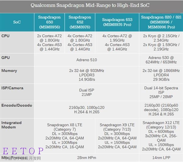

骁龙653:代号MSM8976 Pro,采用4核A72 4核A53设计,大核频率从652的1.8GHz提升到了1.95GHz,GPU依然采用了Adreno 510,综合性能提升了10%左右。内存支持的容量从6GB提高到8GB。基带升级到了LTE X9,上传速率从100Mbps提升到150Mbps,支持QC3.0快充。

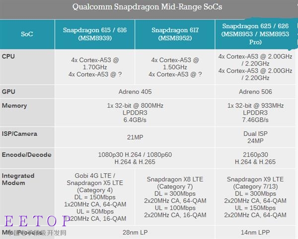

骁龙626:代号MSM8953 Pro,也就是625的升级版,主频从2GHz提升到2.2GHz,基带升级为LTE X9,支持蓝牙4.2,其他参数基本一致,采用14nm制程,支持QC3.0快充。

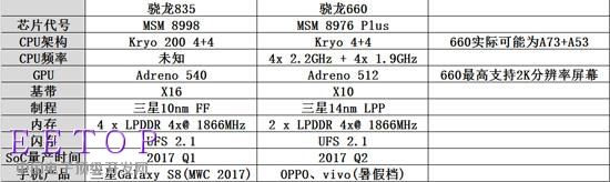

骁龙660:代号MSM 8976 Plus,是当前的高通中高端处理器骁龙652、653的继任者,同样采用了A73 A53构架,(也有传闻表示为自家Kryo架构),4*2.2GHz 4*1.9GHz(A73 A53)的CPU核心组合,支持双通道LPDDR 4x内存。基带也升级为LTE X10,GPU也升级为Adreno 512,支持QC4.0快充技术。
骁龙835:代号MSM 8998,是未来高通主打高端取代骁龙820/821的产品。采用自主Kryo 200 4 4的CPU架构。采用三星10nm制程,支持四通道LPDDR 4x。基带也升级为LTE X16,GPU使用Adreno 540,首发机型预计为三星Galaxy S8,支持QC4.0快充技术。

从现有的规律看来,定位中端的骁龙处理器在架构上不会有太大改变,依然采用提频的方法来首提升频率,小幅提升性能。例如,最近的骁龙625和即将发布的626,没有改变CPU架构仅提升了主频,而骁龙653和骁龙652的情况也一样。

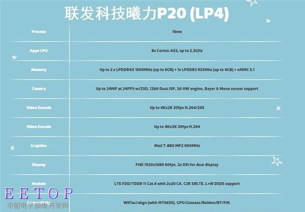

在RAM的支持上,新处理器都有所提升,例如新中端骁龙653支持RAM从6GB升级至8GB,从数字上的提升去满足市场需求,毕竟竞品的中端处理器Helio P20已经开始支持LPDDR4X,比骁龙65X的LPDDR3先进不少,而往往大多数消费者只认容量不认内存代数,因此从支持容量上去升级也是一个比较机智的做法。而基带方面则是常规的升级,与同级别的竞品相比依然领先。
骁龙
helio P20处理器
