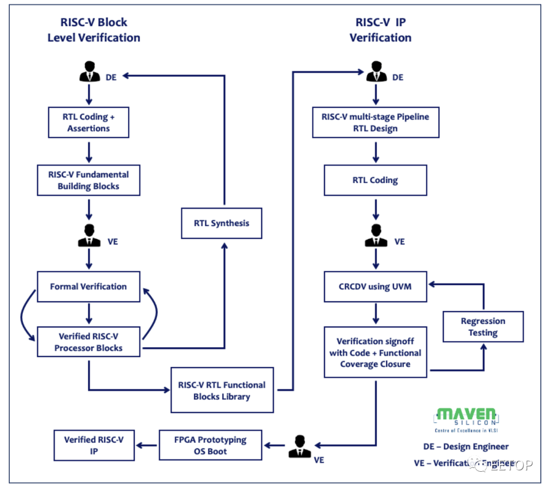

2. 验证策略
2.1 块级验证:使用形式验证生成RISC-V IP基本块库
使用形式验证验证所有 RISC-V IP 基本构建模块,如 ALU、解码器、程序计数器、寄存器、指令和数据存储器。对 RISC-V IP 构建块进行 RTL 编码的设计工程师 [DE] 可以将断言 [SVA/PSL] 嵌入到 RTL 模块中。验证工程师 [VE] 将使用形式验证 EDA 工具验证 RISC-V RTL IP 模块。DE 可以综合经过验证的 RTL 模块并修复所有与综合相关的问题。
最后,VE可以进一步验证这些可综合的RTL模块并创建RISC-V IP模块库。
2.2 IP级的验证:使用预先验证的RISC-V IP块库来验证RISC-V IP,该IP是使用约束随机覆盖率驱动的验证[CRCDV]建立的。
DE可以使用预先验证的RISC-V IP基本块库实现任何一种多级流水线RISC-V处理器。VE将在UVM中创建验证环境,并使用CRCDV验证RISC-V多级流水线处理器
VE 还将创建必要的参考模型、用于协议验证的接口断言和功能覆盖模型。最后,VE 将sign off基于覆盖率闭包 [代码 + 功能覆盖率] 的 IP 级回归测试
如果RISC-V处理器IP实现了一个支持标准Unix-like操作系统的通用处理器,那么经过验证的RISC-V处理器IP可以通过使用FPGA原型验证启动操作系统来进一步验证。
3. Maven Silicon的RISC-V处理器IP验证流程
如图 1 所示,Maven Silicon 的 RISC-V 验证流程实现了上述验证策略。

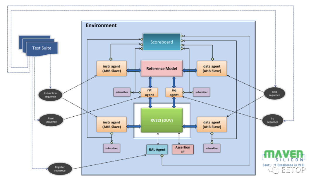

4.使用UVM进行RISC-V IP验证
IP 级 VE 可以使用UVM(Universal Verification Methodology) 创建验证环境,如图 2 所示。
由于我们的Maven Silicon的RISC-V IP RTL设计使用AHB接口,因此我们将指令和数据存储器建模为AHB从属UVM代理UVM Agent。RISC-V 处理器参考模型建模为 AHB 主 UVM 代理,通过背靠背连接 RISC-V AHB 代理来验证包含所有测试平台组件记分牌、具有覆盖模型的用户、复位、中断和 RAL UVM 代理的完整 UVM 环境,特别是验证数据流和覆盖范围生成。一旦验证环境变得稳定,其中一个参考模型就被RTL取代。UVM RAL被广泛用于对RISC-V IP寄存器和存储器进行采样,以便在记分牌中进行数据比较。
由于我们Maven Silicon的RISC-V IP RTL设计使用AHB接口,我们将指令和数据存储器建模为AHB从UVM Agent。RISC-V处理器参考模型被建模为AHB主UVM Agent,通过背靠背连接RISC-V AHB Agent来验证完整的UVM环境,包括所有的测试平台组件UVM scoreboard、带有覆盖模型的用户、复位、中断和RAL UVM Agent特别是验证数据流和覆盖生成。一旦验证环境变得稳定,其中一个参考模型就被RTL所取代。UVM RAL被广泛用于对RISC-V IP寄存器和存储器进行采样,以便在UVM Scoreboard进行数据比较。

图 2:Maven Silicon 的 RISC-V IP UVM 验证环境
还可以考虑将 Google 的用于刺激生成的指令流生成器和开源指令集模拟器 [ISS](如 Spike)作为参考模型集成到他们的 UVM 环境中,并有效地进行详尽验证。
