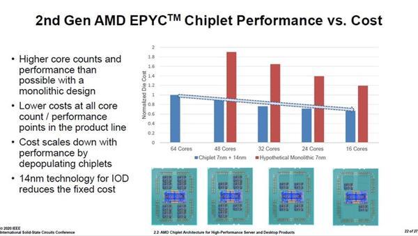

那这种设计到底能带来什么好处呢?在日前的ISSCC大会上,
AMD
公布了一些数据,对比了7nm Zen2在不同核心配置下的成本数据。
首先来看桌面版的,如果将16核32线程的锐龙3代作为100%基准,那么采用原生核心的16核
处理器
成本将超过2,至少是两倍的成本。
如果是EPYC霄龙
处理器
,那么核心数越多,成本优势就越明显,64核7nm锐龙作为基准的话,那么48核的成本就是0.9,而原生48核设计的成本至少是1.9,依然是两倍水平。
当然,随着核心数的减少,成本收益也会下滑,桌面8核的成本就跟原生核心设计差不多了,16核及以上才会有比较明显的成本降低。
