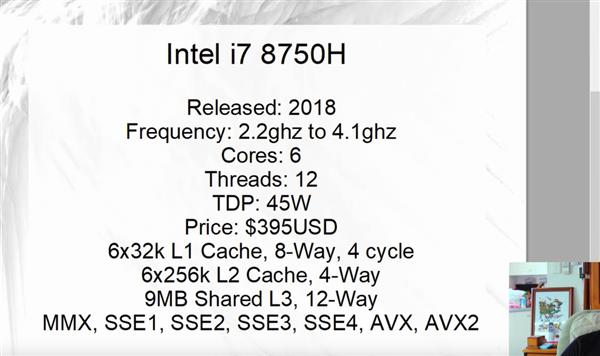

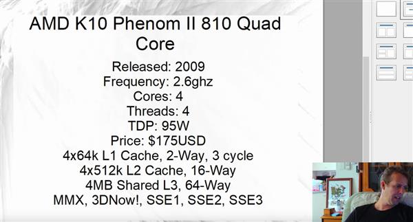

针对这个问题,国外播主What's a Creel?使用K10架构的Phenom II 810处理器与酷睿i7-8750H处理器做了对比,前者是09年发布的,4核4线程,2.6GHz频率,后者是去年发布的,6核12线程,频率2.2-4.1GHz,前后加起来跨度正好十年了。
他使用的测试是Phenom II Benchmark,已经在Github上开源了,点这里下载。这个测试不涉及内存速度、不涉及GPU、不涉及OS系统、不涉及PCI或者其他外设,基本上就是一个纯粹的CPU指令性能测试软件,测试的结果就是CPU每秒执行的指令数,基准就是Phenom II 810处理器
从视频最后部分的结果来看,Pheonom II 810处理器CPU性能是每秒413.61亿指令,酷睿i7-8750H处理器是每秒3158亿次指令,算下来是前者的性能的7.633倍。
考虑到8750H还是个45W的笔记本处理器,如果是换成桌面版95W的处理器,那么10倍性能应该差不多。
