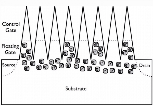

▲ 如今,固态存储设备的基本工作原理,在于通过抵制或者允许带电粒子穿过基板/栅极以产生电流流动,从而表达0或1这一编码结果。原则上,我们也可以通过将栅极替换为永久电荷的方式将传统比特转化为量子比特,但量子比特的瞬态不再为0或1,而是两种状态叠加共存。

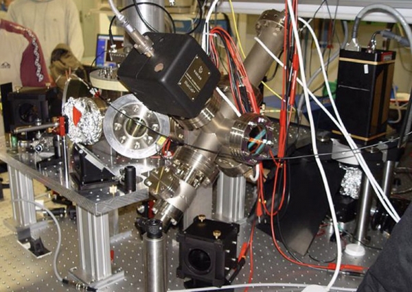

▲ 这套离子阱设计方案主要基于Wolfgang Paul的工作成果,也是量子计算机应用离子阱技术的早期实例之一。这张照片拍摄于2005年位于奥地利因斯布鲁克的一个实验室,其中展示的是目前已经过时的一台早期量子计算机的组件之一。离子阱计算机的计算速度远远不及超导量子比特计算机,但其相干时间在尺度上则更长,因此维持计算稳定性的难度也就更低。

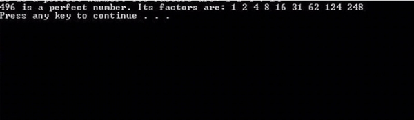

▲ 在拥有充足计算能力的前提下,计算机程序也可以利用经典(非量子)计算机上的无缺陷运行算法,对候选的梅森素数进行暴力分析,从而查看其是否与理想数相对应。对于较小的数字,这种运算能够轻松实现;但对于规模庞大的计算任务来说,其难度则极高,而且需要消耗巨大的算力。
这也是计算机科学当中最重要的思想成果之一:邱奇-图灵理论。这一理论指出,只要某个问题能够由图灵机解决,那么该问题也一定可以通过其他任何计算设备解决。这种计算设备可以是笔记本电脑、智能手机、超级计算机甚至是量子计算机。换句话说,在某一计算设备上能够解决的问题,应该可以在一切计算设备上得到解决。这话绝对没错,只是其中没有提到该问题的计算速度或者效率,也没有体现任何关于量子至上理论的信息。

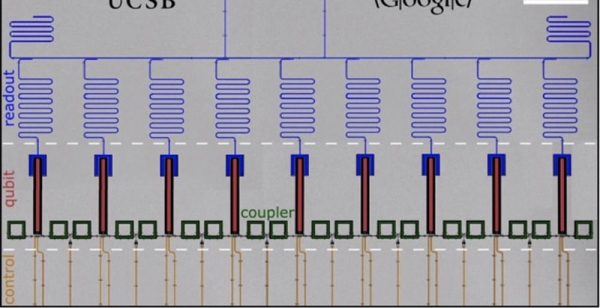

▲ 一个9量子比特量子电路,由显微镜成像并进行标记。灰色部分为铝底板,深色区域则为表面铝材质被蚀刻后的部分,各种颜色用于区分不同的电路元件。对于使用超导量子比特的此类计算机,设备本身必须在毫开尔文级温度下保持极低温状态,且以远低于50微秒的时间尺度之上运行,只有这样量子计算才可能实现。

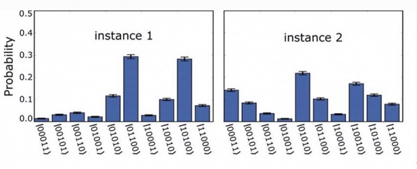

▲ 当我们以|10100>量子比特状态为起点执行实验,并经过10次耦合脉冲(即量子运算)之后,对于这10种可能结果中的每一种,我们得到的并不是具有均等概率的均匀分布;相反,某些结果将具有异常高的出现概率,而某些结果的出现概率则极低。对量子计算机的结果进行衡量,即可确定我们能够维持符合预期的量子活动,亦或是已经在实验当中失控。
在量子计算机上,即使仅使用经典比特门,我们仍然无法彻底消除量子效应。但是我们可以清楚地看到,实际获得的概率分布并不均匀,某些可能状态的发生机率显著高于直观预测中的10%,而某一些则低于10%。这些超低与超高概率状态的存在纯粹属于量子现象,而获得这些低概率与高概率结果(而非均匀分布)的几率本身,则是量子活动的重要存在标志。

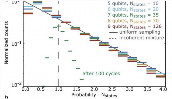

在量子计算领域,获得至少一个表现出极低出现概率的最终状态的几率,同样遵循特定的概率分布,即波特-托马斯分布。如果您的量子计算机完美无瑕、运作良好,那么您将可以根据需求执行任意多次损伤,而后读取结果以查看您的计算机是否符合预期的波特-托马斯分布。
一文告诉你,谷歌是否真的实现了「量子至上」
▲ 波特-托马斯分布,图中所示为第5、6、7、8、9量子比特在特定量子比特数量与可能状态下得出某些运算结果的概率。请注意其中的直线,其代表预期的量子结果。如果运行量子电路所需要的总时间过长,则会得出与经典计算机一致的结果:以短绿线为例,这显然不符合波特-托马斯分布。
但实际上,我们目前的量子计算机还远称不上完美无瑕。任何量子系统,无论经过怎样全面的筹备(谷歌团队使用超导量子比特,但大家也可以使用其他量子计算机,例如量子点或者离子阱式计算机),相干时间仍将存在:在这一时间周期之内,我们可以期望特定量子比特能够一直保持激发态(即1)。而一旦超过该时间,其将衰减回基态0。
这一点非常重要,意味着将量子运算应用于实际系统必须严格把控时间周期,即门时间。在相干时间尺度之内,门时间必须非常短,否则所测量的状态就可能发生衰减,而且最终状态无法提供我们所需要的结果。同样的,拥有的量子比特越多,设备的复杂性就越大,而各个量子比特之间发生错误串扰的可能性也就越高。为了构建一台无错量子计算机,我们必须在系统崩溃之前,将所有量子门应用于所有量子比特。
超导量子比特目前仅能保持50微秒的稳定周期。而即使是在约20纳秒的门时间条件下,周期内所能稳定执行的计算也就只有几十次,而退相干会迅速破坏实验环境并带来恐怖的均匀分布结果——换言之,我们努力追求的量子活动将瞬间消失。

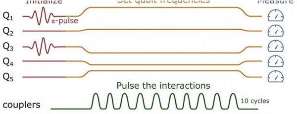

▲ 理想的5量子比特设置,其中初始电路利用2个初始状态为1以及3个初始状态为0的量子比特准备而成,其产生最终状态结果之前需要经历10次独立的脉冲(或者说量子门)。如果通过量子门所耗费的总时间比系统的相干/退相干周期短得多,那么我们就能够获得与预期相符的量子计算结果。而如果没有,我们就无法在这台量子计算机上执行有意义的计算操作。

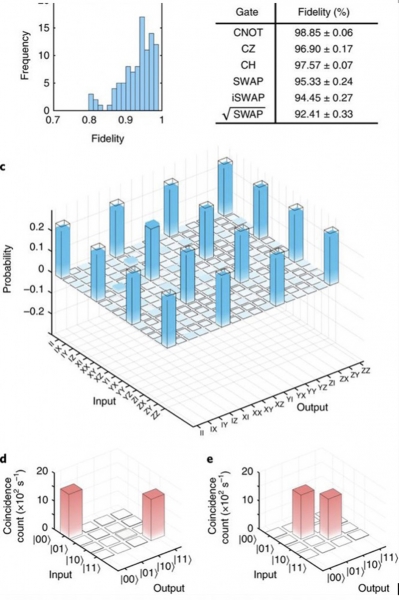

▲ 不同类型的量子门根据具体类型表现出不同的保真度(即无错门的百分比),同时也能体现出经典计算机在处理此类任务时需要的极高算力消耗。量子至上证明实验最初尝试使用CZ门,但研究人员发现至少需要72量子比特设备才能完成;他们随后采用iSWAP门,使得谷歌团队仅使用53量子比特就证明了这一理论。
很多邱奇-图灵理论的支持者都抱持着这样一个希望,即只要存在某种足够先进的算法,我们也能够在经典计算机上显著减少此类问题的计算时间。虽然概率不高,但这确实意味着目前的“量子至上”成就仍然存在着一丝丝崩溃的可能。

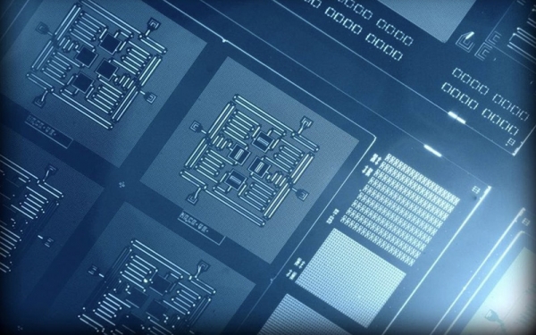

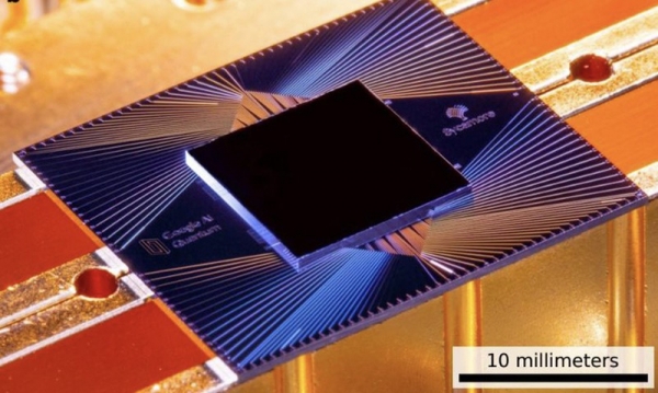

▲ Sycamore处理器是一个包含54量子比特的矩形阵列,各量子比特通过耦合器与邻近的4个量子比特相连,其中包含一个不可操作的量子比特。通过这种结构,谷歌构建起一套实际有效量子比特为53个的量子计算机。通过上图,我们可以看到光学条件下的Sycamore芯片尺寸与呈现出的颜色。
量子计算领域的进步令人震惊,虽然仍有批评者对此不屑一顾,但数量级更高的量子比特系统无疑将不断涌现。在出现成功的量子纠错机制之后(无疑需要利用更多量子比特进行纠错,同时解决其他一系列复杂的问题),我们将能够显著延长相干时间尺度并执行更深层次的计算。
