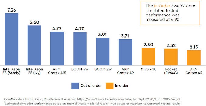

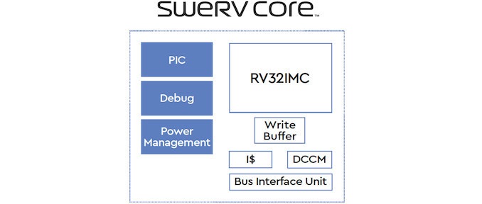

雷锋网此前报道过,西部数据的SweRV架构是一个32bit顺序执行架构,具有双向超标量设计和9级流水线,采用28nm工艺技术实现,运行频率达1.8GHz,可提供4.9 CoreMark/MHz的模拟性能,略高于Arm的Cortex A15架构。
该核心的开发人员计划将其RISC-V内核用于西部数据的嵌入式设计,例如闪存控制器和SSD,但目前还不清楚何时投入使用。
