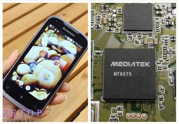

  2012年发布的MT6575绝对算得上联发科历史中里程碑式的芯片,虽然其仅仅是1GHz主频的Cortex-A9单核CPU配上PowerVR SGX531 GPU。但就是这颗芯片,大幅降低了智能机的成本和价格,打造出联想A750、vivo S7等一系列火爆的千元机,成为很多人第一次接触安卓智能机的选择。

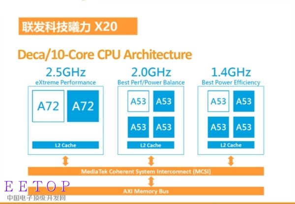

  最后我们要提的就是全球第一款十核芯片MT6797,也就是我们熟知的Helio X20,它创新地采用了一种三丛集(Tri-Cluster)的架构设计,包含两个负责展现最高性能的2.3-2.5GHz A72核心、四个平衡性能与功耗的2.0GHz A53核心、四个负责低负载任务和节能省电的1.4GHz A53核心一共十核,为此还特地研发了一套用于互联的总线系统,以20nm的新制程制造。GPU部分更换了ARM家最强的Mali-T880MP4,性能比MT6595提升最多40%、功耗降低最多40%。目前市面上很多热销的手机就是采用这款芯片,如魅族MX6、乐视2代等等。
  另外,Helio P10也是另一款大热的芯片,被OPPO R9、魅蓝Note 3所选择。接下来,Helio P20和X30也将登场,相信这将成为我们明年最熟知的芯片之一。可以说,联发科正在一步一步走向蜕变。
