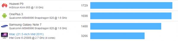

从Geekbench 4的单核跑分结果来看,A10 Fusion的成绩为3291,跑分相当于2011版iMac的3266分,后者使用了英特尔Core i5-2500S处理器,最高频率2.7 GHz,四核。另外也完全碾压同等级的安卓手机,例如华为p9使用的麒麟955处理器,跑分只有1729;一加手机3使用的高通骁龙820,跑分只有1698;以及同样使用骁龙820的Note 7,跑分是1488。
可以看出,A10 Fusion几乎是安卓阵营的两倍,并且可以媲美5年前的英特尔Core i5-2500S(Core i系列5年前的2代产品)桌面级处理器

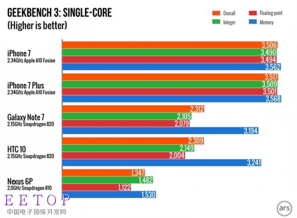

Geekbench 4在Geekbench 3的基础上对一些跑分算法进行了修改,因此使得非苹果系CPU的分数大幅下降了接近30%,而苹果系的CPU则变化不大。例如,三星Note 7在Geekbench 3中的单核跑分为2312,而A10 Fusion是3506。相同的硬件环境,苹果并没有领先安卓一倍,但A10 Fusion比骁龙820等芯片的跑分高却是事实。

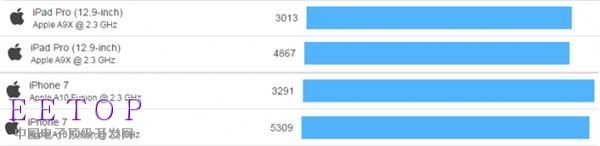

再看A10 Fusion和上代A9X在Geekbench 4软件下的表现。单核跑分方面A10 Fusion和A9X分别是3291和3013,多核时为5309和4867,整体性能大约只提升了10%,幅度并不大。

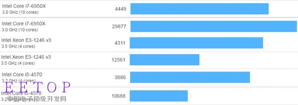

Geekbench 4显示,A10 Fusion的单核和多核跑分分别是3291和5309。反观当前的主流桌面级CPU英特尔Core i系列的4代和6代产品),例如Intel Core i7-6950X,其单核为4449,多核高达29877;Intel Core i5-4570,单核3886,多核为10688;Intel Xeon E3-1246 v3,其单核为4311,多核达到12561。
可以看出,在单核性能上,A10 Fusion的差距不大。但是在多核表现上,A10 Fusion的性能和专业的桌面CPU远不在一个等级,大部分的桌面CPU多核跑分都是A10 Fusion的两倍、甚至两倍以上。
