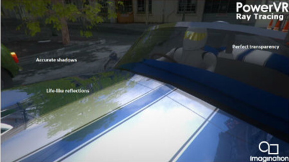

据Tony介绍,新的 Wizard GPU 内核能以真实世界的动态光线模式打造更具现场感的游戏与应用程序,实现动态柔性阴影、真实反射与透明度等先进光线效果,这是以前在移动设备上所无法达到的。

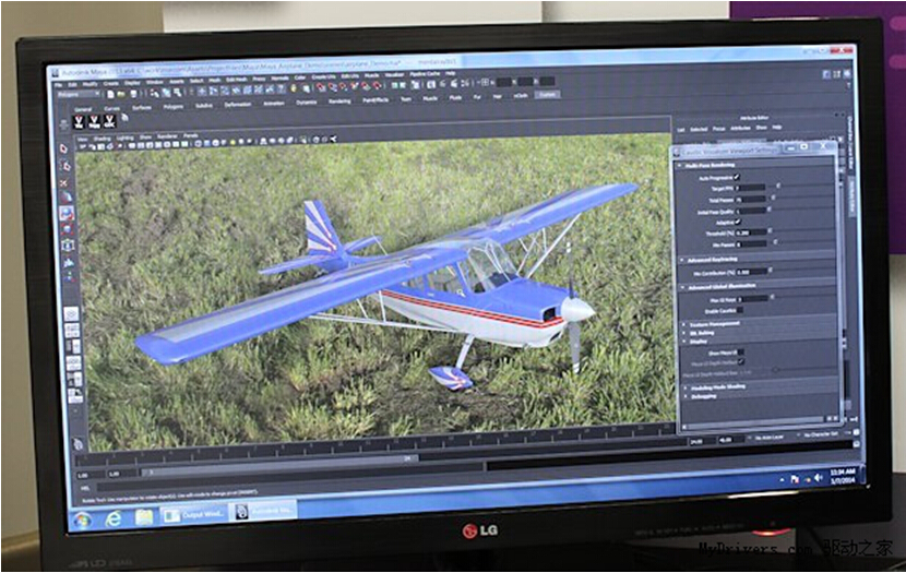

光线追踪GPU刚一发布就受到了业界的欢迎, Unity Technologies宣布已针对 Imagination 突破性的 PowerVR 光线追踪 (Ray Tracing) 技术和 Unity 业界领先的游戏开发引擎达成新的多方面协议,以将真实感 (photorealistic) 图形带到各种设备的主流游戏体验中。
一般的光线追踪技术极其消耗资源,Tony表示 Imagination 的 Wizard 光线追踪GPU系列在架构上有突破,其定制硬件引擎能确保 GPU 处理器集簇无需执行复杂的着色处理,并能以最少的开发工作产生令人惊艳的效果。通过加入创新的硬件流水线,构建场景层次结构,光线追踪与其它操作同时并发处理,并保持对现有的可编程顶点操作的兼容,Wizard GPU实现了完全动态的场景。
据介绍,在 600 MHz 速度下,Wizard GPU可达到 300 MRPS(每秒百万光线)和 100 MDTPS(每秒百万动态三角形)。

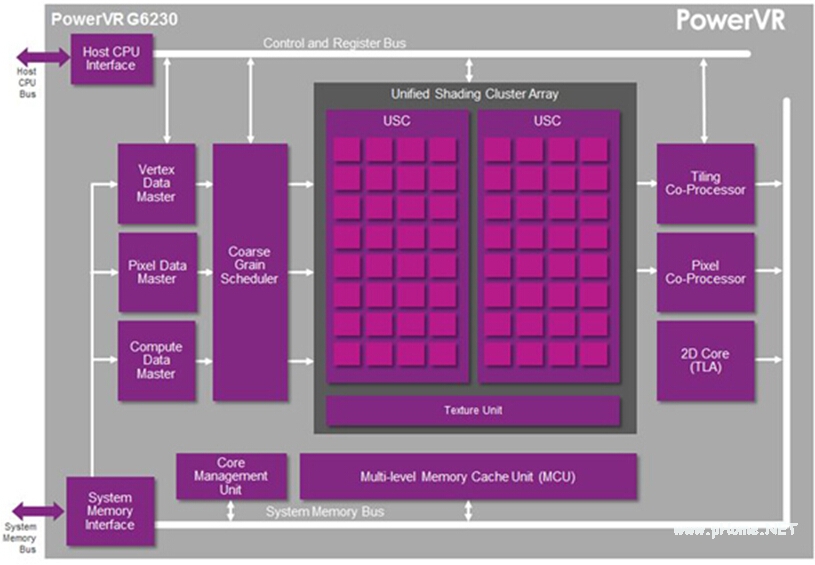

例如Imagination的PowerVR 6系列GPU G6230,它有两个Series6 USC – 64 FP32 ALU内核,每个时钟周期执行高达128 FLOP ,64 FP16 ALU 内核,每个时钟周期执行高达192 FLOP。也就是按照600MHz的频率执行高达115.2 FP16 GFLOPS及高达76.8 FP32 GFLOPS。
