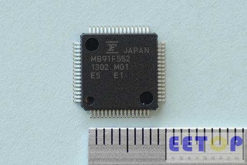

上海,2013617富士通半导体(上海)有限公司今日宣布,推出适合汽车应用的新型32位微控制器-MB91F552,该芯片最适合用于混合动力汽车(HEV)的电池的电源系统及电力传输电路。已于2013513日起提供新产品样片。
1.  MB91F552
除在单一微控制器芯片上集成了控制数字电源系统(如200MHz PWM模块)的优化功能,MB91F552还支持峰值电流模式控制,大大促进了电源的稳定性并降低系统成本。

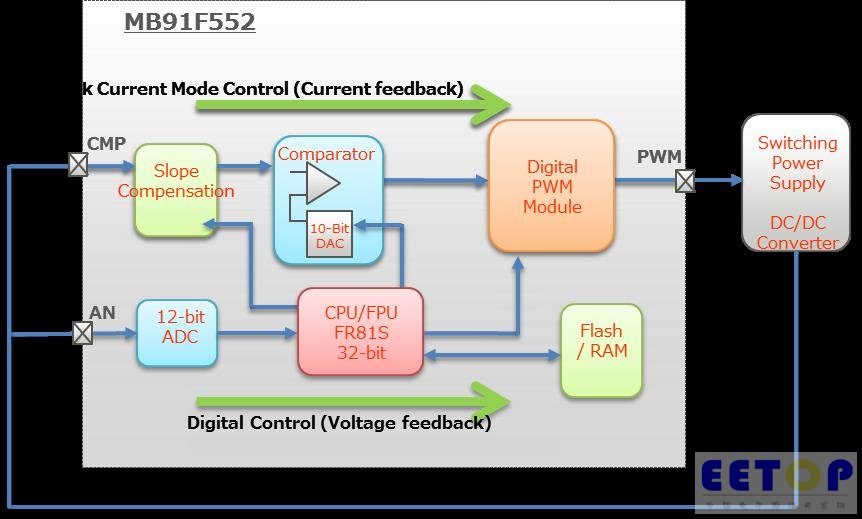

2. 使用MB91F552DC/DC转化器的示意图
在单一微控制器芯片上集成了数字电源系统控制功能
除了集成CAN、多功能串口和其它网络控制功能,MB91F552还在单一微控制器芯片上集成了一系列如200MHz数字PWM模块等用于数字电源控制的最佳功能。新的芯片可以轻松执行数字电源控制,如输出电压和其它模拟信号反馈的数字化及基于计算的PWM波形生成。此外,由于现有的电源系统是由离散的单元组合的,难以进行规格变化,而MB91F552可以使用软件进行修改。新的微控制器可以根据不同的应用改变工作频率和PWM波形输出时序,从而有助于缩短电源系统的开发时间,优化系统成本,并有助于系统标准化。
结合了数字控制和峰值电流模式控制
除了数字电源控制,MB91F552还可以通过电流反馈处理峰值电流模式控制,从而实现更稳定的电源控制。斜坡补偿电路一向用作外部元件,而MB91F552将其集成到微控制器内,可以实现电源稳定,同时还能缩减所需元件数量,从而大大降低系统成本。

MB91F552集成了比较器和斜坡补偿电路,可以支持峰值电流模式控制。该方法除了进行数字控制外,还控制DC/DC转换器和其它开关型电源
正常运行时由数字控制执行输出电压反馈。MB91F552搭载了使用峰值电流反馈进行控制的功能,该功能可以适应更大的电流波动。
而且,由于使用两个比较器通道,该微控制器还能通过输入级电流反馈进行过电流保护。而这反过来有助于实现电源系统的稳定。
3. 设有斜坡补偿电路,调整了全系统,提高了易用性
斜坡补偿电路一向作为独立的组件被纳入系统,而MB91F552在微控制器片上集成了该电路。这可轻松调整操作范围,有助于实现更稳定的电源。提高全系统调整的易用性后,MB91F552还缩减了外部元件的数量,可以以较低的成本开发更高质量的电源系统。
