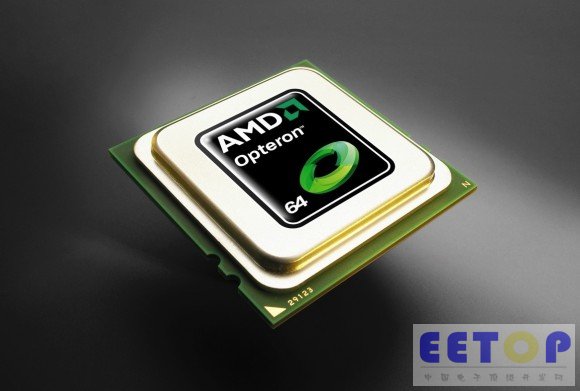

AMD刚刚发布了最新一代的Opteron 6300系列处理器,主要定位于未来的处理器市场,为企业芯片解决方案提供绝佳选择。新型AMD Opteron 6300相较过去的Opteron 6200性能方面有多达24%的提升,采用AMD打桩机(Piledriver)微架构技术,在节约能耗方面有更为优秀的表现。散热更佳、运行速度更快的同时更节能。

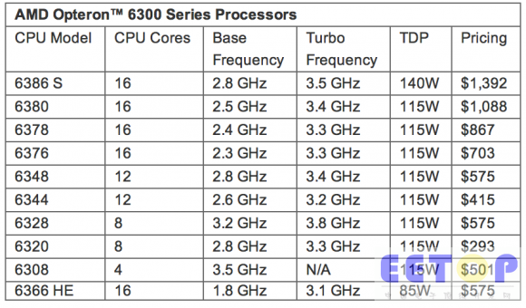

Opteron 6300系列产品线的基频最高达到了3.5Ghz,智能超频模式最高可达3.8Ghz。6300产品线提供了4核、6核、8核、12核与16核多种版本,TDP能耗最低为6366HE的85W,最高则为采用16核,基频2.8Ghz的6386S的高端处理器产品,TDP为140W。
全线提供对频率为1866Mhz的四通道内存支持,并且是目前x86架构处理器中仅有的超低压至1.25V的内存支持。所有产品均支持最高达384GB的内存容量,覆盖12条DIMM槽,最多支持4条x16的HyperTransport总线(每条带宽为6.4GT/s)。
