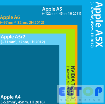

首先,A6X和之前的A6、A5第二版一样,都是三星32nm HKMG工艺制造的,但是内核面积增大了很多:A6的长宽分别为9.8毫米、9.6毫米,面积大约94平方毫米,A6X则骤然增至123平方毫米,其中长度11.9毫米、宽度10.4毫米,大了足足30%。
大怪兽A6X秘密揭晓:新一代四核<aGPU性能恐怖! src="http://www.eetop.cn/uploadfile/2012/11/569995_201211052001231bTdb.png" width=600 height=597>
A6X/A6面积对比、A6X/A5工艺对比
这样的核心面积和A5基本一样,不过比A5X小多了。它们俩都是45nm的。
