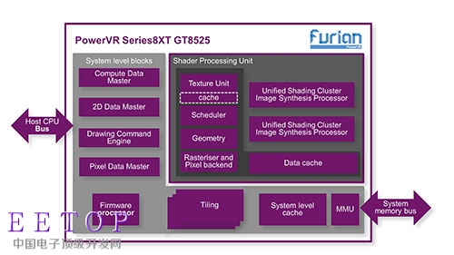

Imagination Technologies发布第一款以其最新的PowerVRFurian架构为基础的GPU IP内核 ─ Series8XT GT8525。Furian专为推动新一代的消费性设备所设计,能以移动功耗的预算提供长时间的高解析度、沉浸式图形内容以及数据运算功能。双集簇(two-cluster)GT8525可提供同类领先的性能、功耗与面积,以及独特的特性,以协助客户设计出适用于高端智能手机与平板电脑、中端专用型VR与AR设备、以及中级到高级的车用信息娱乐与ADAS系统等产品的SoC。

GT8525是以Furian架构为基础,此架构提升了性能、GPU效率与系统效率,能满足下一代应用所需的较低功耗与更佳的使用者体验。它采用了多项使PowerVR得以建立技术领先地位的优异特性,包括Imagination的分块延迟渲染(TBDR)技术,它已在PowerVR GPU几代产品上获得证明,可提供最高效率的嵌入式图形功能。
Furian还采用新的32宽(32-wide)ALU集簇设计,以提升性能与效率。在主要与次要的ALU管线中使用的新增指令集架构(ISA)可实现更佳的资源利用率与效率,而多线程的最佳化设计能使内嵌于芯片上的局部运算内存读取更具效率与灵活度。Furian是专为满足多种应用与市场日益提升的运算需求所设计,能够高效率地使用多种运算API,包括OpenCL® 2.0、Vulkan® 1.0和OpenVX 1.1*等。
