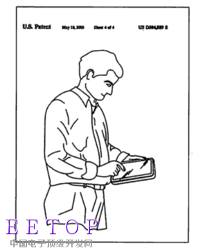

▲ 苹果 2004 年推出的多点触控专利图。

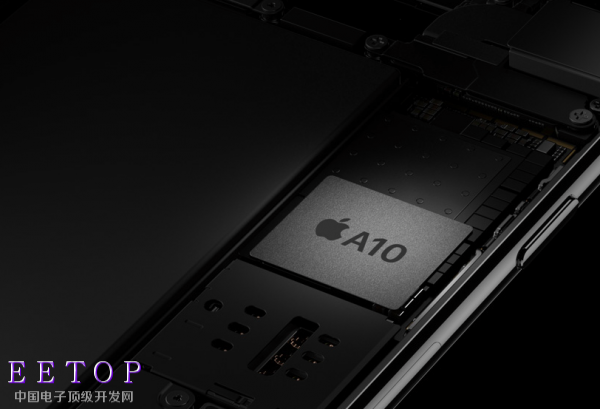

▲ A10 Fusion 其实是苹果的第一款 4 核心 SoC。不过它的设计是两大核 + 两小核,运作起来还是很类似双核心。(Source:苹果)

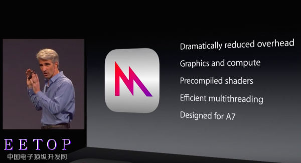

其实苹果想换掉 PowerVR 改用自己架构的 GPU 已经不是新闻从 iPhone 6 使用的 A8 SoC 开始,苹果就已使用自己的技术来客制一部分 GPU 的核心组成,比如 GPU 的“心脏”着色器内核。苹果也订制了 CPU 上的 Compiler,以及 GPU 的图像驱动程序,来进一步优化 iOS 10 上首次大改的 Metal API。
