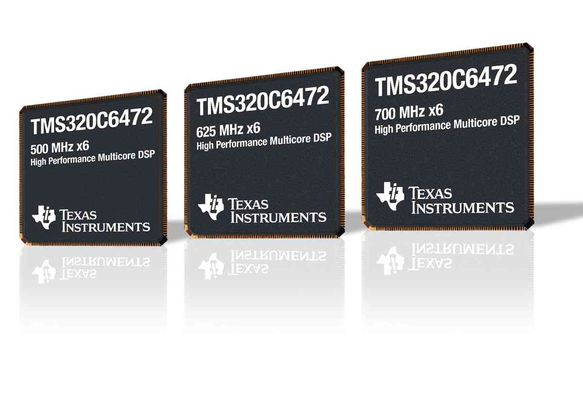

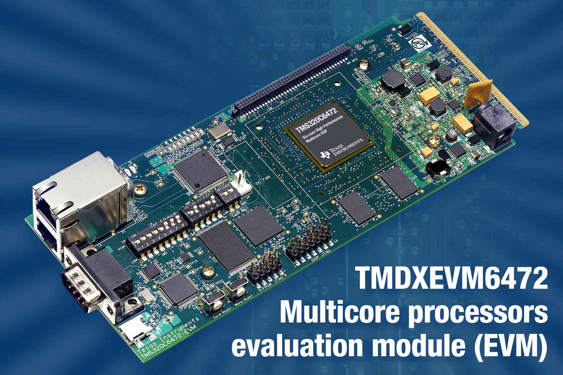

日前,德州仪器 (TI) 宣布推出业界最低功耗 6 核 DSP,该款 TMS320C6472 器件旨在满足要求极低功耗的处理密集型应用的需求。此外,为了更便捷、更经济地评估 C6472 器件的性能,TI 还同步推出了一款多核处理器评估板 (EVM)  —— TMDXEVM6472。
TI C6472 针对性能功耗比要求极高的应用进行了全面优化,从而在电源性能方面实现了突破性进展。在业界总工作频率为 3GHz 的所有多核 DSP 中,C6472 DSP 具有最高的处理性能与最低的功耗,可实现 3.7W 性能与 0.15mW/MIPS 低功耗。TI 该款低功耗 C6472 可用于支持能够驱动多通道、要求最高性能密度以及设计人员需要实现复杂功能的应用领域。此外,采用 C6472 的众多应用都无需任何外部存储器,从而不仅能够进一步改进功率曲线,同时还能大幅降低器件成本。这些器件理想适用于广泛的应用领域,如高端工业应用、测试测量、通信、医疗影像、高端成像及视频,以及刀片服务器等。为了加快在多核器件上优化运行代码的编写进程,TI 针对 C6472 提供了广泛而全面的技术支持,如评估板、功能稳健的软件库以及第三方产业环境等。如欲了解有关 TI C6472 高性能多核 DSP 的更多详情,敬请访问:www.ti.com/c6472pr-wn
C6472 DSP 的主要特性与优势:
• 6 颗高速 C64X+ DSP 内核,运行频率为 500MHz、625MHz、700MHz,并能够与其他 C64X+ DSP 内核实现全面后向兼容;
• 高达 4.2 GHz/33600 MMAC,4.8MB 片上 L1/L2 RAM;
• 拥有业界最低功耗,0.15 mW/MIPS 时性能达 3GHz;
• 优化的 DSP 架构能够最大限度地提高片上子系统的性能。此类架构的优势之一在于,除了每个内核都具备专用的 L1 和 L2 存储器外,C6472 还具备每数据存储器 768KB 的共享 L2 程序以及共享存储控制器,能够实现高效而灵活的DSP 内核间通信;
• 包含丰富的器件外设,如千兆以太网、串行高速 IO (SRIO)、DDR2、电信串行接口端口 (TSIP)、主机端口接口 (HPI)、Utopia、内置集成电路 (I2C) 总线以及通用输入/输出 (GPIO)。

TMS320C6472 现已开始供货。为了加速开发进程,开发人员可充分利用 TMDXEVM6472这一具有极高性价比的评估模块。
