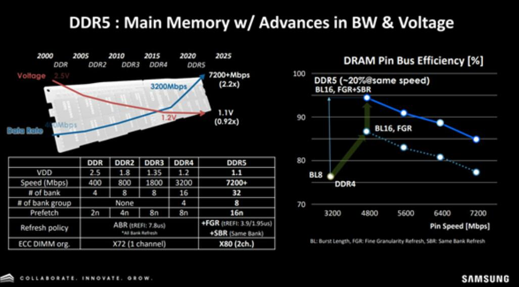

跟前面的DDR4、DDR3等内存相比,DDR5电压降低到了1.1V,频率可达到7200MHz以上,bank数量翻倍到32个,预取位数也翻倍到16n,这些基础知识就不一一赘述了。
在容量方面,三星研究的方向有多种,提高内存核心容量到32Gb,提高堆栈层数到8H,多种技术之下可以实现32Gb、3DS、8H堆栈,内存单条容量可提升到512GB,甚至1TB,系统容量则可以提升到32TB,内存容量比SSD硬盘还大这一天很快就到来。
