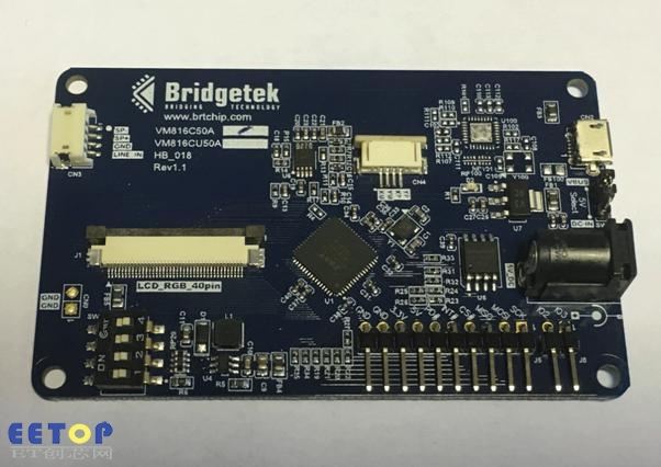

随着BT815和BT816高级图形控制器晶片逐渐进入批量生产,Bridgetek推出了一系列入门级的开发模块。紧凑型(54.1mm x 85.60mm)VM816C模块,该模块能够支援各种不同的显示配置,每个模块都使用BT816芯片。使用此模块,工程师将能够利用最新一代Bridgetek专有嵌入式视频引擎(EVE)提供的技术功能,并可以应用于人机介面(HMI)设计。特别是BT816增加了新的自适应可伸缩纹理压缩(ASTC)技术 – 该技术将可以降低系统的图形处理负担。
其中一款提供简单的SPI介面,可直接与SPI主控制器连接-也就是连接外部系统微控制器或微处理器,另一款是USB介面,非常适合开发时期使用主机PC作为显示内容的测试。提供完整组件的PCB,可搭配5.0英寸WVGA(800像素 × 480像素)的TFT电阻式触摸屏,已预先组装并经过完整的工厂测试。也可以选择不包括显示器的模块 – 使用者能够更灵活地选择需要的显示器(满足不同4.3、5.0和7.0英寸的需求)。
这些模块都附有3级音讯滤波器和功率放大器的音讯功能,也附有与外部扬声器相连的连接埠。此外,还包括专用的16MB板载快闪记忆体连接到BT816,用于存储图形的资料。提供多种不同的5V电源供应选项 – 可经由SPI主机连接器、Micro USB B型接口或者2.1mm DC电源插孔。为了使工程师能够更快地开始使用,也提供了基于Windows的范例应用程式以及其他大量的演示。 Bridgetek以及技术合作协力厂商将在未来几个月内公布其他更多的BT815 / BT816模块。
