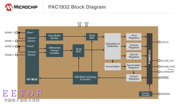

PAC1932/33恰好能满足通过一个IC测量功率的需求,将多条通道封装到一块芯片中,适用于销售点(POS)系统、ATM和楼宇自动化等应用,消除了过去要高效测量从小于1V到20V的每条电压轨通常需要的多种元件,从而为系统设计师降低了成本,同时精简了材料清单(BOM)。PAC1932/33从不到1V到高达32V的电压轨测量能力也解放了开发人员,使他们无需在高低电流负载事件之间重新配置测量分辨率。
作为业内惟一具有16位分辨率的双通道功率测量器件,PAC1932可以在无主机干预下测量17分钟,开发人员在测量功率和能耗时无需调整电压或电流范围。该器件包含两个可以同时测量电压和电流的16位模数转换器(ADC),这让开发人员能够获得真实的功耗测量结果,从而更好地设计系统,实现高效节能。

PAC1932/33可以与Linux®和Windows 10软件驱动程序配合使用,PAC1932/33的寄存器与ADM00808评估板兼容,可用于着手进行开发,其图形用户界面会提供Vsense、Vbus、功耗和累积功耗报告。
