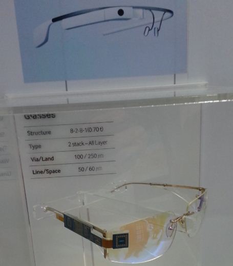

三星电机刚挠结合高密度互联PCB在智能手机和可穿戴设备上的多个应用展示
