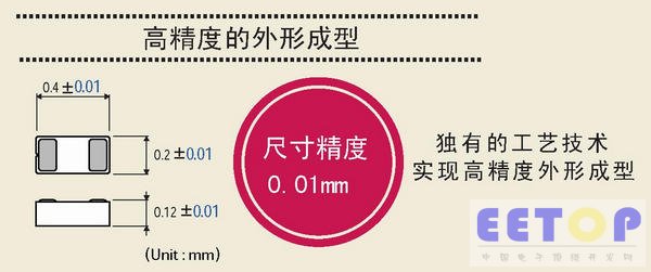

  2) 贴片的尺寸精度从±20μm大幅度提高为±10μm
 大幅度提高尺寸精度,可以实现高精度的外形成型
▲大幅度提高尺寸精度,可以实现高精度的外形成型
