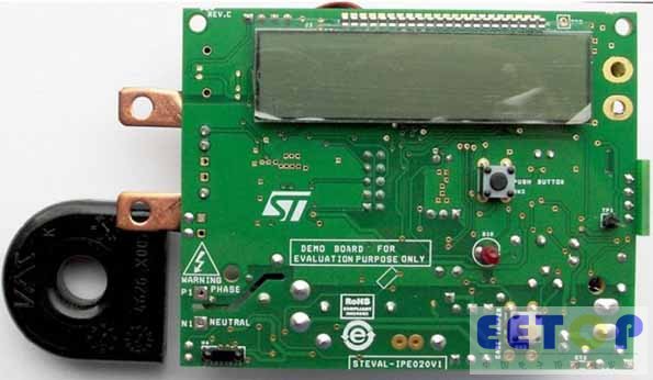

在本期的智能电表上,友尚推出ST于智能电表上的运用方案,整个方案中,将架构分为三部份与大家做介绍
(一) 计量芯片 : 分单相表 与 三相表
单相表:
- STPM01,STPM10:全功能版本。有功和无功正反向电能、电流、电压测量,0纹波算法,SPI/脉冲/步进电机输出,支持SHUNT和CT,带校准,精度1%
- STPM1x:COST DOWN版本,仅保留有功电能,以脉冲/步进电机方式输出。
三相表:
STPMS1+STPMC1:采样(STPMS1)与计量(STPMC1)分离,有功和无功正反向电能、电流、电压测量,0纹波算法,SPI/脉冲/步进电机输出,支持SHUNT和CT,带校准,精度1%
(二) MCU:
- STM8L152系列:
8位低功耗内核,主频16MHz,32-80PIN封装,16-64KB FLASH,2-4KB RAM,1-2KB EEPROM,1个RTC,3-4个16位和1个8位定时器,2个WATCHDOG,1-3个UART,1-2个SPI,1个I2C,21-28通道ADC,2个比较器,4X17-4X44(8X40)LCD显示
- STM32L152系列:
32位CORTEX-M3低功耗内核,48-100PIN封装,主频32MHz,32-384KB FLASH,10-48KB RAM,4-12KB EEPROM,1个RTC,8个16位和1个32位定时器, 2个WATCHDOG,3-5个UART,2-3个SPI,2个I2C,16-40通道ADC,2个比较器,4X16-4X44(8X40)LCD显示
- STM32F100系列:
32位CORTEX-M3标准内核,48-144PIN封装,主频24MHz,16-512KB FLASH,4-32KB RAM,8个16位定时器,2个WATCHDOG,3-5个UART,1-3个SPI, 1-2个I2C,10-16通道ADC
- STM32F0系列:
32位CORTEX-M0低功耗内核,32-64PIN封装,主频48MHz,16-32KB FLASH,4-8KB RAM,1个RTC,5-8个16位和1个32位定时器,2个WATCHDOG ,1-2个UART,1个SPI,1-2个I2C,10-16通道ADC,2个比较器
(三) 外围芯片
- EEPROM存储器:M24C01-M24M02通用I2C总线EEPROM,容量128b-2048b,1.8-5V供电,1百万次写入,40年数据保存
- PLC通讯芯片
ST7540, ST7570, ST7580,窄带电力线载波通讯芯片,B-FSK,B-PSK, Q-PSK, 8-PSK调制,AES128加密,最大速率28.8Kbps(ST7580)
ST7590,窄带电力线载波通讯芯片,OFDM调制,AES128加密,最大速率128Kbps
- ST485通讯接口:标准RS-485物理层接口芯片
- VIPER系列电源芯片:VIPER12,VIPER17,VIPER22,SO8/DIP8封装,内置高压MOSFET,耐压700V,输出功率8-12W。
产品应用领域 :
国网标准单相本地表:因代码量较大,推荐STM32L152VBT6+STPM10,支持符合国网标准的LCD显示屏,内建的RTC和温度传感器可用于温补算法,选择相应的通讯模块,软体部分加入国密芯片支持、DL/ T645-2007协议栈、IC卡支持和费控模块即可
国网标准单相远程表:推荐STM8L152M8T6+STPM10,支持符合国网标准的LCD显示屏,内建的RTC和温度传感器可用于温补算法,选择相应的通讯模块,软体部分加入国密芯片支持、DL/T645-2007协议栈和费控模块即
可国网标准3相表:可参考上述方案,计量部分换成3片STPM10或1片STPMC1+3片STPMS1即可
农网表:可用STM8L152C6T6+STPM14即可,如不需要LCD显示可用简单的STM8S103F3P6+STPM14
出口表:根据客户需要在以下的ST参考设计基础上加入所需功能即可。
