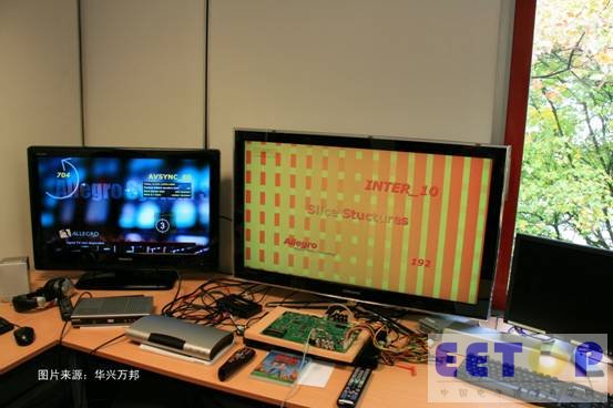

图二、Allegro公司视频测试数据流演示
