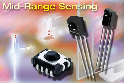

日前,Vishay Intertechnology, Inc.宣布,推出采用3种封装类型、具有数字和
模拟输出的系列中距离红外传感器 --- TSOP4038、TSOP58038和TSOP5038,充实了其光电产品组合。凭借300μs的快速响应和0.85mA的低电流,这些业界最佳探测器用在断续器时的探测距离是30米,用于反射传感器时的探测距离为3米。
  一些物体探测传感器可根据环境光的亮度和环境中的光噪声,调整探测阈值。为避免存在噪声时出现误探测,放大器的增益会自动调整到可影响传感器响应特性的低水平上。在低环境光条件下,传感器会增加增益,使接收器变得过于敏感,导致传感器会探测到反射光和杂散光,并做出响应。
  具有数字和模拟输出的TSOP4038、TSOP58038和TSOP5038红外传感器采用固定增益,从而解决了这些问题。通过固定增益,探测阈值和最终的探测距离都是固定的。一旦发射器亮度、接收器前的孔径、发射器和探测器的排列等光学参数确定下来,传感器在所有光照条件下都将具有稳定、可重复的性能。
  很多其他应用要求反射传感器不仅能够探测是否有光,还要能通过测量反射信号的强弱程度判定物体的远近。除了不能采用固定的探测阈值,还需要来自传感器的模拟信息。利用TSOP4P38、TSOP5P38和TSOP58P38红外接近传感器,可满足这些要求。传感器输出脉冲的长度根据发射器信号做出响应,发射器信号会按照反射自被探测物体的光的数量成比例变化。对于近处的物体,输出脉冲接近发射脉冲的100%,对于远处的物体,输出脉冲会变得更短。
  Vishay的中距离传感器可实现广泛的安全机制和家庭、商业和工业环境中自动化的固定装置。典型应用包括用于车库门、电梯门、大门、外围警卫和工业光幕的安全开关,以及用于卫生间、小便池、水龙头、干手器、毛巾架和液晶显示器功率传感器的反射传感器。
  在光幕和外围警卫等应用中,快速的响应时间是关键因素。一些传感器在进行探测前要求红外光束的中断时间长达5ms,而Vishay的中距离传感器只需要300μs。
  新款红外传感器提供EMI屏蔽,供电电压为2.7V~5.5V。为简化设计,这些器件在封装内提供一个光探测器和前置放大器,内置的红外滤波器可抑制可见光。这些器件符合RoHS 2002/95/EC和WEEE 2002/96/EC规范。
