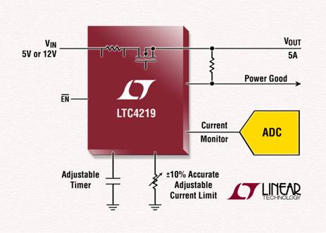

凌力尔特公司 (Linear Technology Corporation) 推出 5A 热插拔 (Hot SwapTM)  控制器 LTC4219,用于保护负载电源电压范围为 2.9V 至 15V 的低功率电路板。LTC4219 通过在加电时限制流向负载电源的浪涌电流,允许电路板安全地在一个带电的背板上插入和拔出。热插拔控制器一般需要若干支持组件。然而,LTC4219 在其电源通路中集成了一个电源 MOSFET 和检测电阻器,以限制浪涌电流,从而减少了所需的外部组件数量。该器件的内部 dV/dt 电路意味着无需外部栅极电容器。可调电流限制允许用户在不同的负载条件下改变电流限制门限,例如在磁盘驱动器旋转至正常工作状态时。高集成度和纤巧 DFN 封装使 LTC4219 在空间受限应用中成为使用方便的热插拔解决方案。
LTC4219 适用于多种 RAID、服务器、电信和工业应用,尤其是在利用光纤通道 (Fibre Channel) 等技术的紧凑型电路板上,这类电路板由于尺寸小以及无法散出大量的热量,因此功率一般限制为低于 25W。LTC4219 在设计时充分考虑了这些因素。于启动期间,将栅极斜坡率限制到安全的 0.3V/ms 来控制浪涌电流。利用检测横越内部 7.5mΩ 检测电阻器两端的电压并相应调节内部 33mΩ MOSFET 的栅源电压来监视负载电流。在启动和正常工作时,单独的 ISET 引脚可随需实现准确度为 10% (5A) 的电流限制门限调节。此外,电流折返和电源良好电路确保开关受到保护,免受过大负载电流的影响,并指示是否保持了良好的电源状况。LTC4219 还具有电流、温度和故障输出以及一个可调的电流限制定时器。
LTC4219 具有专门的 12V (LTC4219-12) 或 5V (LTC4219-5) 版本,含有预置特定于 12V/5V 的门限。两种器件都有商用和工业工作温度级版本。LTC4219 采用小型 RoHS 兼容的 16 引脚 5mm x 3mm DFN 封装,千片批购价为每片3.35 美元。
照片说明: 具集成的电源 MOSFET 和检测电阻器的 5A 热插拔控制器
