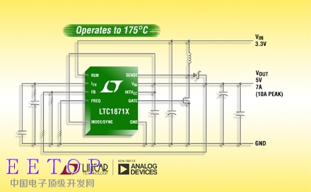

亚德诺半导体旗下凌力尔特公司 (Linear Technology Corporation)宣布推出宽输入范围、电流模式、升压、反激式或 SEPIC 控制器LTC1871X,该器件驱动 N 沟道功率 MOSFET,需要极少的外部组件。LTC1871X 适用于低至中功率应用,通过利用功率 MOSFET 的导通电阻,而无需电流检测电阻器,因此最大限度提高了效率。LTC1871X 的设计为高达175°C的高温环境进行了优化。
其 2.5V 至 36V 输入电压范围非常适合高温应用,例如电源范围为 3V 至 36V 的石油勘探钻井设备。LTC1871X 的电气参数在高达175°C时 100% 经过测试,在–40°C 至 175°C的整个温度范围内提供±2% 的VREF准确度。LTC1871X 可灵活地用于升压、SEPIC 或反激式拓扑,非常适合井下钻孔应用中常见的多种电池供电应用。LTC1871X 的突发模式 (Burst Mode®) 运行提供低静态电流,很适合需要延长电池运行寿命的应用。专门的Cu/Ni /Au接合焊盘镀层确保在高温环境中实现长寿命,同时纤巧的 MSOP-10 封装提供了占板面积高度紧凑的解决方案
