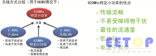

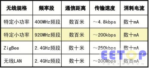

在这种背景下,2012年7月份日本开放了920 MHz频段,这是不容易干扰现有无线电波、低功耗且可进行长距离数据通信的电波频段。下方表1中汇总了2.4GHz频段的ZigBee与无线LAN,同样为特定小功率无线的400MHz频段和920MHz频段的特性。920MHz与使用ZigBee和无线LAN的2.4GHz相比,具有优异的电波耦合属性,因此即使在有墙壁以及障碍物的地方也可以确保稳定通信。在住宅中使用时,微波炉和无线鼠标等无线设备都使用2.4GHz,电波非常混杂。与此相比,920MHz频段不易发生电波干扰。另外,同样为特定小功率无线的400MHz频段的占有频段范围较窄,因此通信速度较慢。综上所述,可以说920MHz频段是最适合HEMS的频段(图1)。

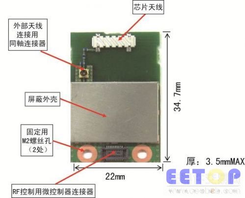

罗姆面向HEMS开发了920MHz频段特定小功率无线模块“BP3596”(图2)。该产品最大的特征是业界顶级低功耗,这是通过罗姆集团旗下LAPIS Semiconductor的以低功耗著称的无线通信IC“ML7396B”来实现的。可以内置于智能触摸产品和家电产品等各种设备,可构筑低功耗无线网络。对于传感器设备等这类设置场所较难供应AC电源的设备,“低功耗”是非常重要的。电池驱动类设备在更换电池方面所花的成本太大,因此10年左右无需更换电池的需求迫切。虽然电池容量不同,但罗姆的920MHz频段特定小功率无线模块具备卓越的低功耗性能,因此即使是电池驱动设备,无需更换电池也可使用10年。
<内置频率>
内置芯片天线,无需高频设计即可使用。当安装到金属外壳的设备中时,金属壳体起到屏蔽电波的作用,会导致无法通信。该产品内置天线ROHM,只要将外置天线连接到天线连接器上即可确保通信。
<获得电波法认证>
已经获得日本国内电波法认证,因此,无需进行无线通信试验,装到整机中即可立即作为无线设备使用。没有高频电路设计能力和无线特性测量装置的客户也能轻松使用。
<序列号>
网络中使用的16位序列号标记于标签上。标签上还一同印有QR码,QR码中含有序列号信息。组装到整机中时,读取QR码输出标签,可轻松在壳体上标明序列号。
<已调整无线设定值>
模块中内置有EEPROM,不仅写入了序列号,还写入了输出功率的调整值等。因此无需进行无线设备的繁琐的调整即可使用。

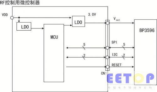

RF控制用微控制器与RFIC连接时,MAC(5pin)、EEPROM通过I2C(2pin)、GPIO连接。与RF控制用微控制器之间的接线图如图3所示。可见,用很少的布线数即可轻松连接。
[图3] RF控制用微控制器接线图

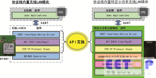

罗姆充分利用已经量产的无线LAN模块(BP3591等)的技术积累,正在推进内置无线LAN和API互换协议栈的特定小功率无线模块的开发(图6)。以往进行过无线LAN开发的客户,使用该资源即可大大加快开发速度。
[图6] 关于协议栈内置型特定小功率无线模块的概念展望
