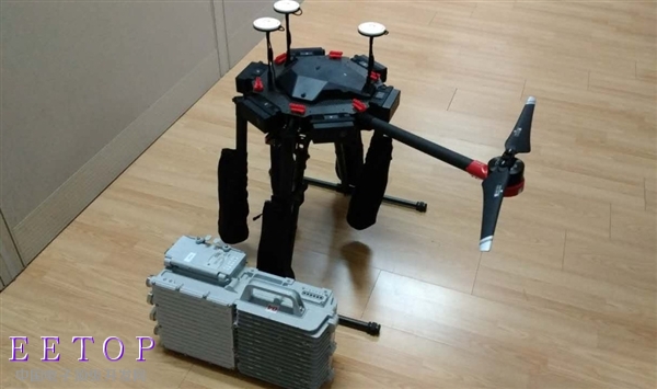

近日,中兴通讯与中国电信福建泉州分公司合作,成功验证了基于无人机的应急通讯方案。
中兴用无人机搭载4G基站:救援现场神器
据悉,该方案采用工业级多旋翼无人机,搭载中兴微微蜂窝基站Pico和中继CPE,总重小于15Kg,方便携带和操作,适用于运输不便、环境恶劣的救援现场。
中兴通讯基于无人机的应急通讯方案,采用4G宏蜂窝信号作为回传,具有成本低,部署便捷等优点。

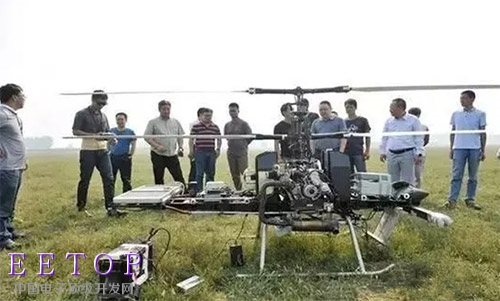

无独有偶,湖南移动近日也采用四旋翼系留式无人机作为承载平台,开展高空基站试验,解决应急场景下的4G信号覆盖问题。
中兴用无人机搭载4G基站:救援现场神器
该无人机通过系留线缆提供光纤传输和电源,有效载荷重量达到10kg,驻空24小时,飞行高度为100m;搭载的无线设备采用业界集成度最高、质量最轻的华为BOOKRRU(RRU和天线一体化设备)4G无线通信设备。
