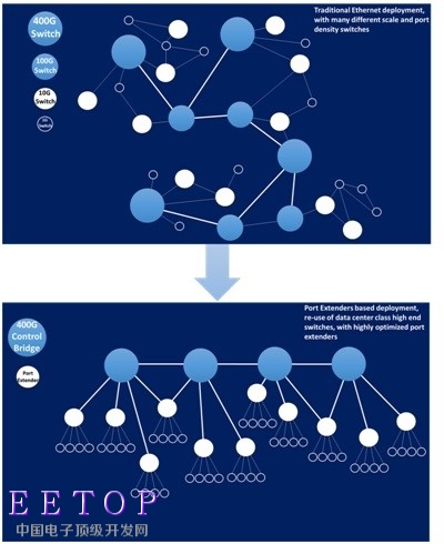

缩小差距
幸运的是,将较低速度的端口连接到较高密度交换机的技术已经存在好几年了。IEEE标准编纂的802.1br端口扩展器标准作为所需的协议,允许从原始速度较高的端口扇出端口。在本质上,一个高端、高端口密度交换机可以扇出数百甚至数千个较低速度的端口。高密度交换机是控制的桥梁,而扇出较低速度端口的设备是端口扩展器。
为什么使用端口扩展器?
除了将数据中心交换机作为一个控制桥重新封装外,使用端口扩展器还有一些独特的优势:
1.    相比服务以太网端口的任何其他解决方案,端口扩展器仅需很少的成本、功耗以及板面积。
2.    端口扩展器拥有很少的软件,甚至不需要软件。这种简化的操作部署减少了管理实体,仅限于高端控制桥。
3.    端口扩展器可通过标准协议802.1br与任何高端交换机进行通信。其他选择包括Marvell DSA或可编程的包头(header)。
4.    端口扩展器和任何转换服务配合良好:100GbE10GbE端口、400GbE25GbE端口等。
5.    端口扩展器可以在任何下行速度下操作:1GbE2.5GbE10GbE25GbE等。
6.    端口扩展器可以采用过度定制模式(oversubscribed)或非过度定制模式(non-oversubscribed),这意味着上行宽带与下行宽带比例可从1:11:4(取决于应用程序)进行设计。这本身就可以通过4x的规格降低成本和功耗。

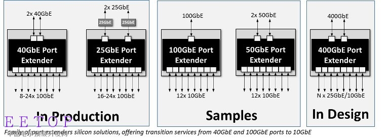

Marvell端口扩展器
Marvell已经推出了多个专用的端口扩展器产品,可从40GbE100GbE的较高速端口扇出1GbE10GbE端口。和芯片解决方案一起,软件参考代码也是可用的,并且可以很容易地集成到一个控制桥中。Marvell用各种控制桥交换机进行了互操作性测试,包括市场上领先的交换机。这个基准设计带来了2倍的成本降低和2倍的功耗节约。SDK、数据表和设计包现已就绪Marvell IEEE802.1br端口扩展器目前正在向市场出货。
