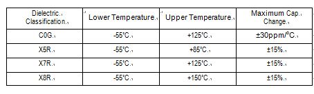

普通介质材料的温度特性经常成为应用的局限因素。而就Syfer品牌的产品而言,一般可承受-55℃至150℃的温度变化(如右图所示)。

除了AEC-Q200认证系列之外,Syfer品牌还开发出了能经受更宽温度变化范围的产品。这些产品适用于特定汽车电子和工业应用,这类应用要求产品能承受更大范围温度变化,特殊要求是耐受上限200℃的高温。基于大量的在厂测试数据,我们可以对更高温度下使用的产品给出相关建议。尽管未经过AEC-Q200认证,这类超高温的电容产品,已达到Syfer品牌的严苛的质量要求和可靠性要求。需注意的是,尽管这类产品可在200℃高温环境下工作,其电性能将无法完全符合C0G、X5R、X7R或X8R的常规规格。

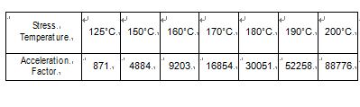

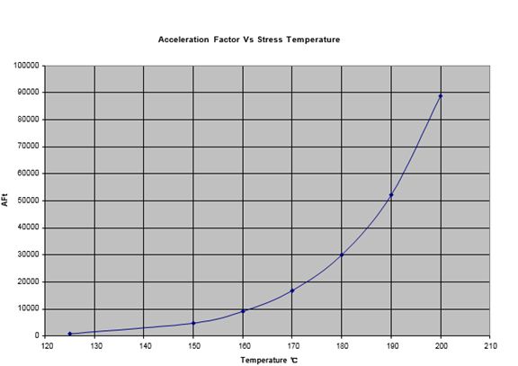

多层陶瓷电容的可靠性与工作电压和工作温度直接相关。电压和温度都对可靠性加速因子有影响,但温度带来的影响是非线性:随着温度上升,可靠性加速因子将显著上升。针对汽车电子及电源市场应用的多层陶瓷电容
热应力本身就足够造成电气失效。当介质内部产生的热量超过散发出去的热量,就会发生热击穿。这会造成导电性上升,产生更多的热量,并最终带来无法控制的不稳定性,通常表现为非常快速的温度上升。电容器放电过程中产生的局部热击穿,可以带来极高的温度以至于熔化介质材料。决定某一特定元件是否适用于高温环境时,客户必须考虑热应力,以及温升对诸如容值、耗散因子和绝缘电阻等基本电气性能产生的影响。

B:当温度超过160℃时,我们的测试数据显示元器件的可靠性影响程度呈现指数上升,类似于上文热应力曲线图所示。这使得我们很难为用户就160℃至200℃间的电容选用,设立一套简单的规则。
