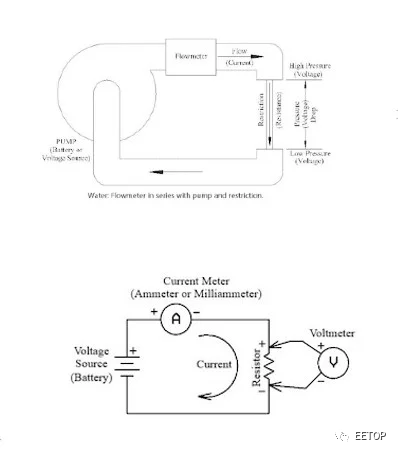

深入研究,让我们看一下图 1,它将电流与水流进行了比较。
图 1. 水流类似于电流。
电压是泵产生的压力,电流是流量。添加电阻(管道限制)会降低电流(流量)。如果电路坏了(管道堵塞),仍然会有电压(压力)但没有电流(流量)。

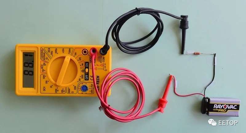

为了测量水流量,在管道中串联一个流量计。同样,为了测量电流,需要串联一个电流表,如图 2 所示。
图 2.电流测量要求仪表串联,而不是并联。
通常必须断开电路(断线或断开连接)才能添加仪表。这与电压不同,电压可以通过触摸两个测量点之间的表笔来测量
另外,有钳形电流表缠绕在电线上并通过测量电线的磁场间接测量电流。这些不需要断开电路。这些类似于使用超声波束测量水流的钳式流量计。

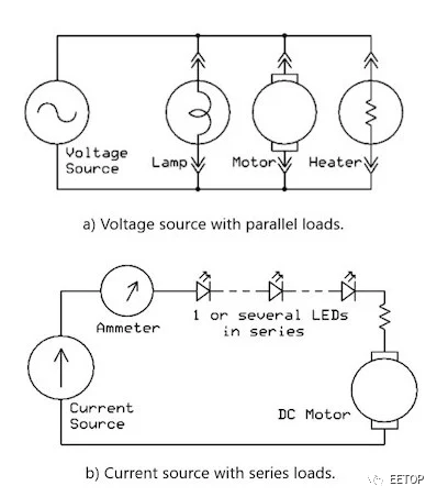

接下来,看看图 3,它比较了电压源和电流源。
图 3.电压负载并联 (a),而电流负载串联 (b)。
将负载并联到电压源会增加电流但不会改变电压,除非总电流大于电源(发电机或电池)可以提供的电流。
如图3b所示,在电流源的示例中,负载是串联添加的。如果添加额外的发光二极管(LED),电阻就会发生变化。如果取下电机(换成短路),电压会改变,但电流不会改变。除非总负载电压超过电流源所能提供的电压,否则电流将保持恒定。

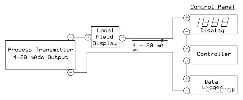

工业两线制传输
在工业应用中,通常使用电流范围为4至20 mA DC的升高电平的零信号。升高的零信号意味着4 mA代表范围的低端(通常为零)。电流范围的高、满量程端是20 mA。例如,4至20 mA可能代表一个角度位置传感器的0至250度。图4显示了一个典型的4-20 mA工业电流通信系统。
图 4.用于传输测量信号的典型工业 4-20 mA 电流环路。
电流源的另一个优点是,在一些系统中,电源可以通过与电流信号相同的两根电线传输。工业双线变送器控制环路中的电流与测量成正比,并从环路电流中 "窃取 "其工作功率。

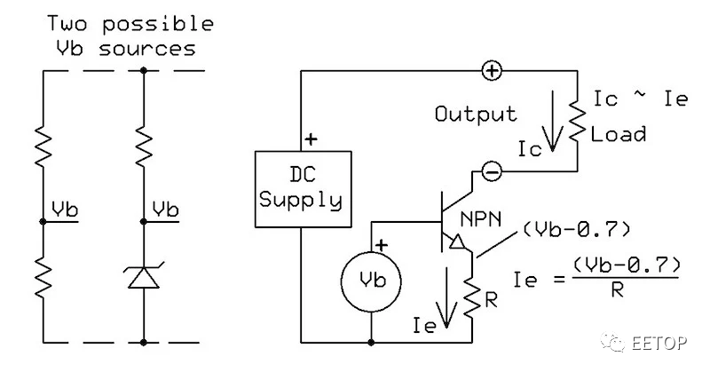

看看图 5,它展示了一个简单的单晶体管电流源电路。
图 5.单晶体管电流源。
由于 NPN 晶体管的基极-发射极的压降,发射极电压比基极电压 (Vb) 低约 0.7伏。发射极电流 Ie 等于 Ve/R。无论集电极上的电压如何,集电极电流都是恒定的,大约等于 Ie。总的来说,由于通过底座的电流很小,它大约会降低百分之一。
该电路有时被称为电流吸收器,因为它从电源汲取或吸收电流。要将其更改为源极,请将 NPN晶体管替换为PNP 晶体管并将电路倒过来,将负输出连接到公共端。
如果 Vb 可变,则 Ie 和 Ic 将按比例变化。图 5 还显示了两个可能的固定电压源。如果电源电压发生变化,则使用两个电阻器的电阻器会发生变化,从而导致电流发生变化。尽管电源电压发生变化,齐纳源仍将保持恒定。

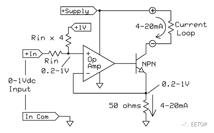

用于工业过程测量的精密 4-20 mA 电流源
图 6 添加了一个运算放大器以创建精密电压控制的 4–20 mA 电流源。
图 6.精密 4-20 mA 源。
0–1 VDC 输入可能是来自热电偶、应变计或其他传感器的放大测量信号。两个输入电阻将其转换为 0.2-1.0 V,产生 4 mA 输出偏移。运算放大器反馈使发射极输出等于 0.2–1.0 V 输入。50 Ω电阻将其转换为 4–20 mA 输出电流。
如图所示,由于电阻器的典型 +/-1% 容差、1 V 电源的变化以及发射极和集电极电流之间的微小差异,电路将不完全准确。

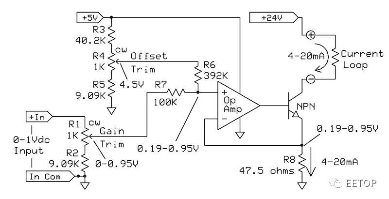

另一方面,图 7 显示了一个实用版本,它增加了增益和失调微调调整并使用 5 V基准。
图 7.改进的 4-20 mA 电路,可精确调整增益和偏移。
运算放大器不需要超过 5 V 的电压即可运行。24 V 输出电源支持高达约 1100 Ω 的输出电阻(20 mA 时为 22 V),但可以在较低电阻下使用较低电压。
运算放大器规格并不重要。晶体管的最大功率发生在低输出电阻时:如果负载为零欧姆,则为0.48 W(20 mA 时为 24 V)。它的额定功率至少应为 1 W,才能安全处理超过 20 mA 的电流。
