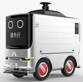

末端物流无人车整车 400kg,最大载重200kg,整车尺寸(长X宽X高 170x76 x 150cm),最大速度18km/h,最小转弯半径小于250cm,可承载的包裹数量为30个。末端物流无人车是专为末端物流配送场景打造的L4级无人驾驶车辆,不依赖卫星导航的导航定位技术,能适应各种环境,全天候、全场景可应用;不依赖开源软件系统的软件架构,系统安全性更高;空间可变的格子柜,更高效低利用有限的空间资源;车柜可分离的模块化设计,提供多种创新的末端配送新模式。

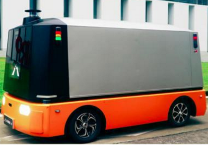

厂区物流无人车整车 800kg,最大载重350kg,整车尺寸(长X宽X高 220x130 x 80cm),最大速度35km/h,最小转弯半径小于450cm,续航里程100km。
厂区物流无人车适用于厂区物流的无人驾驶车辆,具备遥控驾驶、自动驾驶、远程驾驶等三种工作模式。厂区物流无人车不需要在周边环境中加装任何设备,通过自身对周围复杂环境的智能感知、大数据分析而进行智能决策和车辆控制。其载货空间为一个2.5立方米的空间,可以自动开关门,同时可以对物流的全过程进行实时监控。

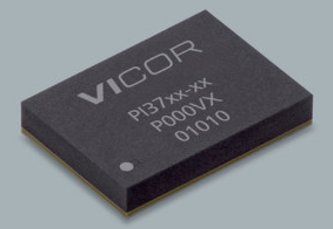

Vicor PI3740特性
全新PI3740 Cool-Power升降压稳压器支持8至60VDC工作电压范围,能够以高达96%的效率提供高达140W的功率及高达8A的输出电流。PI3740整合了Vicor专有的高频率零电压切换 (ZVS) 开关技术,是一款高转换效率、功率密度的电源模块,是汽车、工业、测试自动化、LED 照明以及电池充电等应用的理想选择。
PI3740在10毫米× 14毫米×2.5毫米系统级封装 (SiP) 中全面整合其控制器、电源开关,是一款高密度、高热效电源模块。此外,PI3740 的其它特性还包括高频率 (1MHz) 工作、并联选项、恒压及恒流(例如用于 LED 照明应用)工作模式、具有过压、过温及过流保护、可工作在-40℃至115℃温度范围。
