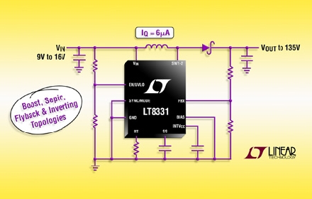

照片说明:140V 多种拓扑 DC/DC 转换器
