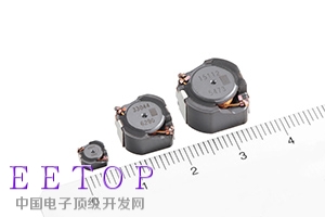

TDK株式会社(社长:石黑 成直)拓展车载电源电路用功率电感器CLF-NI-D系列,开发出三种新的型号:CLF5030NI-D(5.0mm x 5.3mm x 2.7mm),CLF10060NI-D(10.0mm x 10.1mm x 6.0mm),以及CLF12577NI-D(12.5mm x 12.8mm x 7.7mm)。新的车载用电源电感器高效可靠,可支持-55℃~+150℃的宽温度范围,额定电感值在1.0μH至470μH。并将从2016年10月起开始量产。
本系列还符合AEC-Q200。并且,凭借本公司独有的材料技术,选用高耐热性材料,并对断线部分引进焊接法,实现了无焊锡结构。此外,通过独有的结构设计,提高了机械强度,从而实现了在发动机控制模块(ECM)、安全气囊、ABS、前大灯等的ECU 中的使用。还通过引进全自动流水线的制造工序,实现了高可靠性、高质量的产品供应。
新产品对最近介绍过的CLF6045NI-D和CLF7045NI-D进行了补充,并使得TDK可以提供更加广泛的电源电感器,可以适用于大范围应用。
