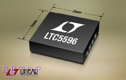

照片说明: 具 35dB 动态范围的 100MHz 至 40GHz 对数线性 RMS 功率检波器
